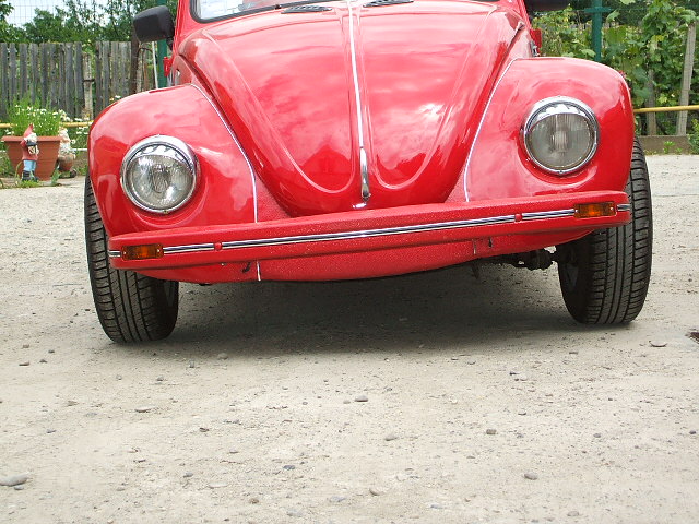

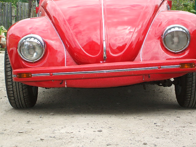

Dupa ce am facut tinichigeria la broasca, am constatat o aplecare in stinga fata, anormala fata de dreapta fata.Am incercat toate reglajele, nu reusesc s-o ridic la acelasi nivel. Am lasat-o de spate in diagonala, dar tot mai trbuie ridicata...Cum pot face?Distanta rotii stanga difera de dreapta...
barele de torsiune is duse... schimba-le :icon_cool: ai sudat acolo? la punte ceva? poate le-ai decalit. sau... poate nu-s prinse bine la jumatate in punte si se misca, parerea mea..
Cand ai facut tinichigeria ce ai facut la sasiu mai exact, adica pe unde s-a umblat: punti, cap sasiu, etc.
ptiu ce faina broscutza :beerchug: nu e 'belit' telescopul... :hainoroc:
Modificat de ionut05
Amortizorul nu are nici treaba cu garda la sol. Asta e data de arcuri, fuzete, etc. Amortizorul amortizeaza :beerchug:
cand e telescopul dus, stiu ca masina nu are probleme decat in mers, bate, tzopaie, salta... . si mai stiu ca ea sta drept chiar si fara amortizoare, doar in barele de torsiune.
daca e telescopul blocat, e alta mincare de peste.
lamele rupte inspre "brate" ( dupa parerea mea), daca puntea e clasica!! Daca e MacP....... Habarnam ( era o revista pe vremuri cu numele asta!)
Modificat de soryn
Mai mult ca sigur lame rupte, sau decalite in caz ca s-a sudat puntea cu ele montate. In orice varianta ar fi trebuie sa inlocuiesti lamelele.
Eu zic sa faca si pe dreapta ce a facut pe stanga. 1/2 LowRider fara sa vrei. Mai bine profita acum, si daca sudurile au fost facute corect (fara sa avarieze sasiul), ia un tren fata Puma. Vorbeste cu Dealerul, te ajuta el.
