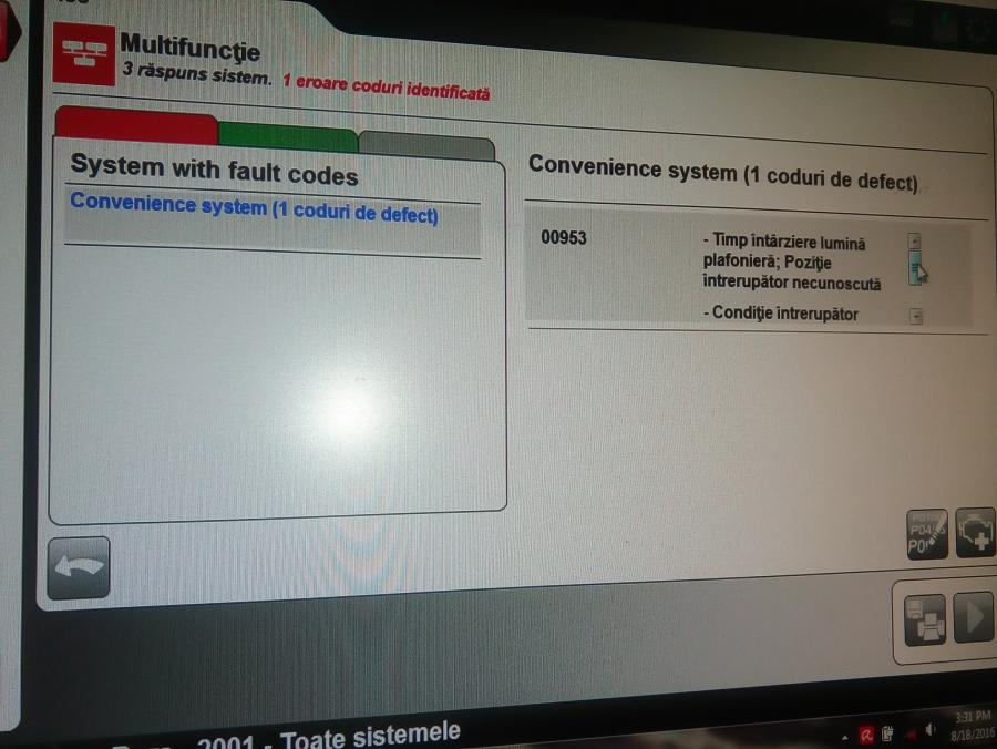

Am si eu probleme cu bora mea nu se mai aprinde luminile in interior si portbagaj decat atunci cind vor ele . Am scanat masina cu un tester Delphy si am gasit eroare 00953. Am verificat plafoniera, siguranta 14 totul in regula, cand se aprind merg toate (plafoniere , lumini usi spate, porbagaj ) cand nu e toate nu aprind deloc . Nu imi apare in bord nimic ca la alti colegi . Pls help !!!
refa lipiturile de pe placa modulului confort sau probeaza cu altul.
