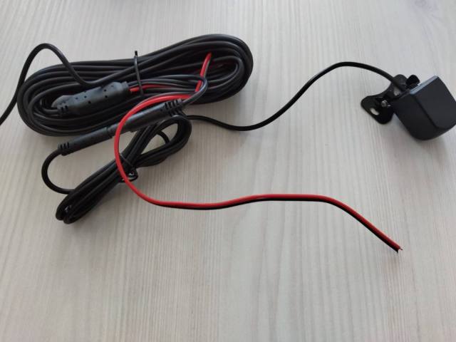

Ai macar o poza, sa vedem ce fire ies din ea?
@MarioB21 Daca unitatea comuta singura are nevoie doar de semnalul video care vine de la camera. Daca pe rca-ul de la camera care ai gasit-o pe masina vine semnal video trebuie sa il vezi pe ecran. Cum zici ca nu ai imagine si ai verificat alimentarea camerei si zici ca este ok rezulta ca ori camera este moarta ori cablul video intreupt pe undeva. Cel mai simplu verifici cu o alta camera pe instalatia existenta, ii dau alimentare si conectezi cablul video. Daca ai semnal video este camera, daca nu inseamna ca este cabulul video.
Asta este camera care a venit cu navigatia dar inca nu am ajuns s-o montez, urmeaza astazi.

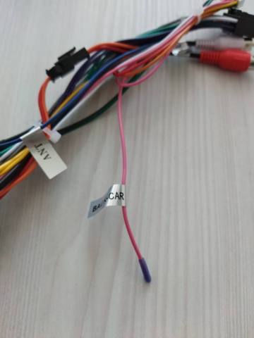

1.thumb.jpg.c1a837d91c8e2827e6ec22e3800d9549.jpg Deci astea sunt cablurile/mufele care vin in navigatie, iar acest cablu cu Back Car din cate am inteles trebuie legat la firul rosu care vine cu cablul RCA. O sa probez astazi.

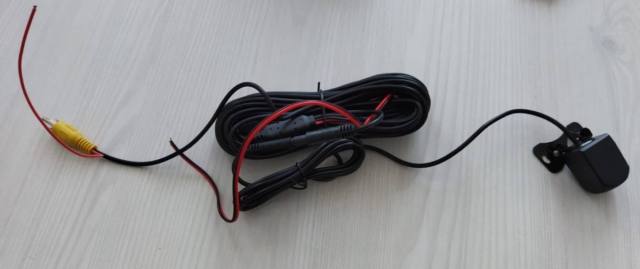

Asta ar fi camera care a venit cu navigatia, are 2 fire de +/- care vin legate la stop, RCA+firul rosu care cred ca este pentru alimentare
Astea ar fi firele de +/- care vin legate la stop, chiar sunt curios daca trebuie legate din moment ce functioneaza Can-Busul

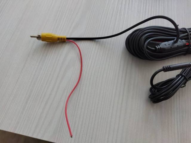

Asta este mufa RCA + firul de alimentare (cred eu). Sper sa mearga doar legand firul rosu la firul cu Back Car din prima poza, fara sa mai fiu nevoie sa leg cablurile de +/-la stop.
O sa demontez astazi navigatia ca sa probez camera asta si daca functioneaza o sa si trag cablurile.

Gata, am rezolvat!
Bine de stiut pe viitor pentru cei care vor sa isi monteze camera pentru marsarier!
Am probat prima data camera care a venit cu navigatia, am conectat  mufa RCA  si firul rosu doar la navigatie, fara sa leg nimic la stop si merge perfect! Deci concluzia, nu trebuie sa legi camera la stop daca ai Can-Bus functional, o legi doar la Navigatie.
Am zis ok, trebuie sa incep sa trag cablurile din spate pana la navigatie, distractia distractiilor :))) Am demontat doar panoul din interior de la portbagaj si ce sa vezi, camera care era deja montata pe masina nu era mufata, avea o mufa tot RCA si una pentru alimentare, le-am conectat si a mers in secunda 2.
La navigatie am conectat doar mufa RCA fara sa mai leg si cablul rosu la cablul Back Car pentru ca, camera veche este legata la firele de la stop.
Deci practic, pana la urma am putut sa folosesc camera care a venit pe masina, am economisit timp grupa mare, nici nu vrea sa ma gandesc ce ar fi fost sa trag cablurile print toata masina de la camera noua...

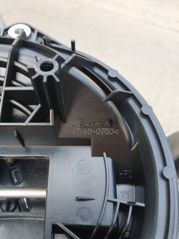

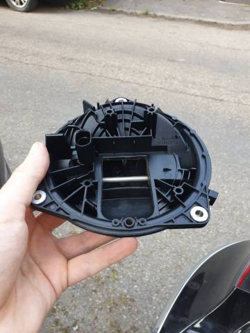

De curand am constatat ca nu mai pot deschide portbagajul cand actionez butonul/manerul (merge deschis din masina, de pe portiera soferului sau din cheie). Am dat jos tot manerul, am scos camera si am observat ca butonul/switch-ul din spatele emblemei nu mai face click, nu mai functioneaza oricum l-as apasa.
Aveti idee unde as putea gasi sa cumpar un alt manerul/buton, fara sa fie nevoie sa cumpar tot ansamblul? Camera functioneaza foarte bine si n-as vrea sa dau cateva sute de lei doar pentru un buton mic ce nu poate fi reparat.

Alta sigla,  dezmembrari sau noua
Pe la dezmembrari nu sunt decat manerele normale, fara locasul pentru camera.
Ai idee cum gasesc varianta asta noua?
Modificat de Bebeee
Fara quote la postul anterior!
O cauti dupa cod. Daca nu gasesti, trebuie sa iei noua si asta e.

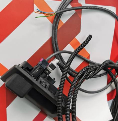

Salutare colgii. Ma poate ajuta cineva cu un sfat? Am un tiguan 2012 4 motion. Am camera marsarier original din fabrica. Problema e ca am schimbat radioul rns 510 cred ca este și mi-am cumpărat un rcd330g plus și un adaptor ptr camerele oe. Am montat tot cum trebuie zic eu, totul merge perfect inclusiv comenzi volan mai puțin camera, când cuplez in marsarier apare n-o signal. Am gresit cu ceva oare la montaj!? Dacă se pricepe cineva va rog sa ma ajutați. Multumesc.
Cine stie, doar din descriere?....posteaza ce si cum ai conectat, poze cu adaptorul camerei, etc.

Mi-a trimis mie pozele pe telefon
A pus modul in mufe,  dar nu a legat plus, masa si marsarier. Din ce am înțeles dusky nu se pricepe sa le lege....marsarier trebuie sa se lege la iesirea din bcm....plus, minus..gasesti
