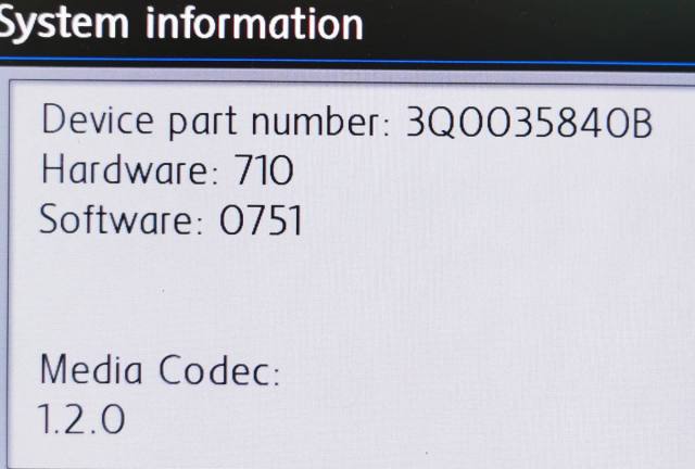

Salutare.
Am cumparat o camera de marsarier oem sh (cea in manerul haionului) de pe un Tiguan ad1 (mk2) cu intenția sa o montez pe al meu, tot mk2, model 2017. Din cate am inteles pe baza codului multimedia sistemul meu are hardware care sa permita conectarea camerei.
Problema e ca la reprezentanta zic ca varianta care le apare lor e cea cu camera in sigla si ca cea pe care o am are doar 4 fire in loc de 6, deci incompatibila.
Cautand prin liste de piese am gasit ca modelul meu are camera in maner, si probabil cele mai noi, cu facelift, si alte modele (golf, passat) au camera in sigla.
Care e adevarul si unde pot afla sigur daca merge si instala camera?
Pot pune si poze cu codul multimedia si camera oem oentru verificare. Masina e un Tiguan MKII 2.0 tsi 4x4 cu display matrix, park assist.
L. E. Asta e codul multimedia, poate confirma cineva daca intr-adevar suporta camera marsarier? Multumesc.
Modificat de Minos
F l o r i n
Tiguan AD1 are clapa de deschidere spate, acolo vine si camera, nu are legatura cu sigla.....
Am incercat sa nu insist fata de ala de la reprezentanta, dar asta e clar. Poate faceliftul 2020 sa aiba camera in sigla, dar nu modelul 2016. Vad ca nu toti stiu ce vand.
