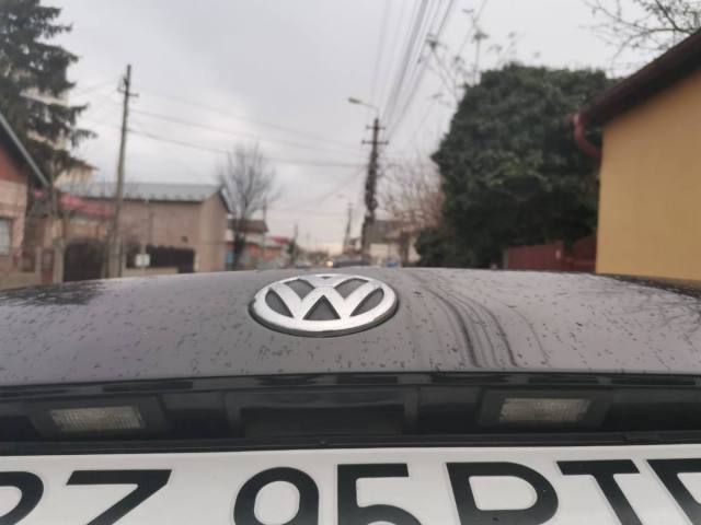

Va salut. Ce parere aveti de aceasta camera? Se poate monta pe un sharan 2012, daca nu am deschidere haion din emblema?
Nu. Decat daca decupezi hayon ul, etc.
Altfel, camera de clapa normala, care vine la modelul tau
Am mai vazut si camera care vine atasata la o lampa iluminare numar, dar nu stiu daca e mai ok.( in ideea sa ramana manerul de deschidere haion la dimensiunea initiala fiind un haion mare ).
Nu, nu este ok, sunt de slaba calitate
Recomand cea oem de clapa,  pierzi max 2 cm din clapa, care ii ocupa camera. Asa e la toate,  care nu au flip.....si nu se plange nimeni de dimensiunea manerului

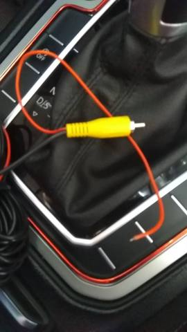

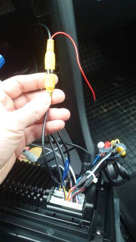

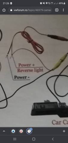

Am cumpărat o cameră marsarier pt Passat B8 iar problema este că nu știu unde trebuie legat firul roșu de lângă mufa galbena care vine conectata in spatele unității MiB. Îmi puteți spune ce rol are acel fir și unde trebuie conectat?
Scrie in diagrama.  Ai un plus contact si unul permanent.
Pacat ca ai cumpărat asemenea camera, de slaba calitate, pt un b8....parerea mea.
Firul cel roșu care se vede lângă schimbător mă interesează unde sa îl leg?
Modificat de dan.gorea
Ti-a scris chinezul in diagrama...+12v lampa reverse
Eu mă refer in partea cealaltă,in spatele unității firul roșu trebuie legat la firul  Beck or reverse și nu știu care este acela
Oricum nu va ajuta acel fir la mib. Tu legi alimentare si semnal. Codezi si asta este.

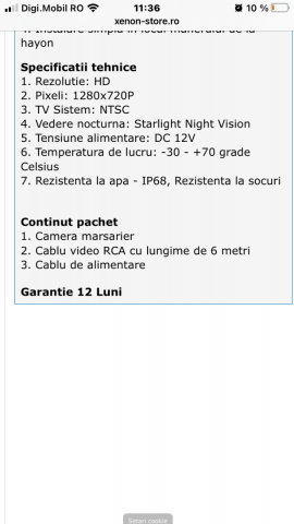

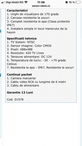

Am gasit la un magazin in oras la mine care are camera marsarier la 149 ron sau la 229. Ce sa aleg? CD1DA2A7-0120-4758-A369-F6D0B6F8F2AF.thumb.png.e4415530a3acfc913d07aa09843d6aec.pngE035253E-C46F-41E1-A867-198F4438166E.thumb.png.c39dd59f879ca5522424afc9e40bae02.png
Diferenta i ntre ele este de calitate a imaginii, in functie de bugetul alocat se alege camera, ambele pot fi instalate pe unitate.
Ok. Deci cea mai scumpa ar trebui sa fie mai buna.

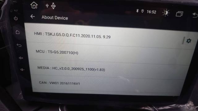

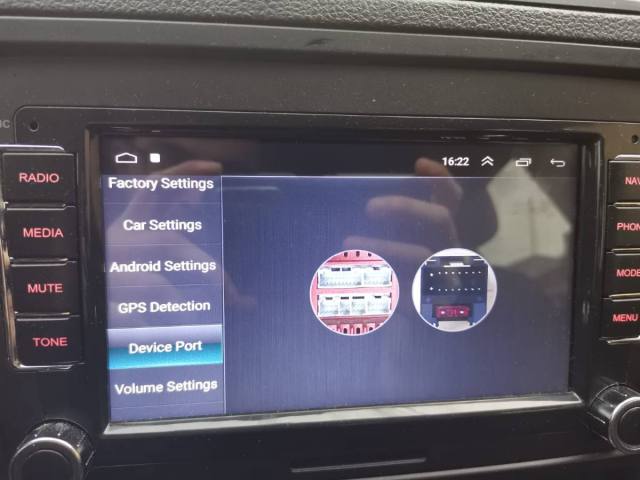

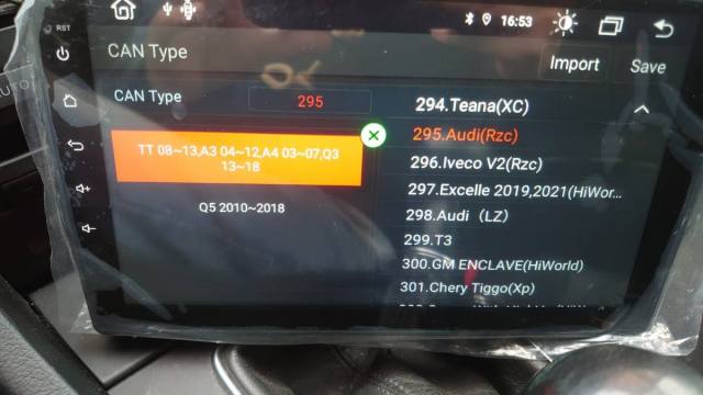

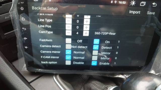

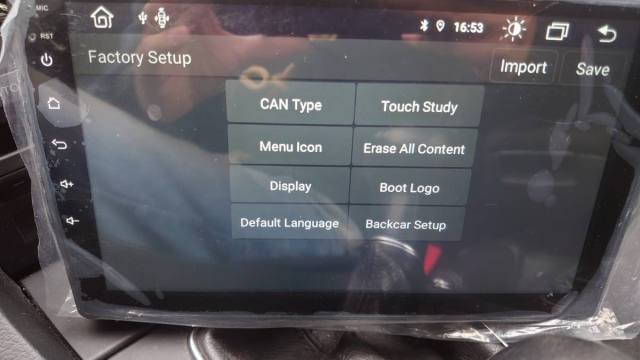

Salut! Am un Seat Exeo 2012 și a avut rns-e din fabrică. Am trecut apoi la o navigație Android mai ieftină și totul mergea, mai puțin sunetul în boxele spate, care se auzeau mai încet. Am citit că problema e amplificarea spate separată pe spate, însă cu fader pe spate obținusem un rezultat satisfăcător. Ulterior am vândut navigația respectivă să-mi iau alta mai rapidă (4gb RAM 64 ROM). Pe AliExpress se găsește sub numele de Mekede c500, am atașat oricum și poze cu modelul. Problemele la navigația asta nouă sunt faptul că acum nu mai am deloc sunet în boxele spate (pentru asta probabil voi merge la un specialist) și faptul că nu mai funcționează camera marșarier. Menționez că am păstrat camera de la navigația anterioară, doar am mufat-o în noua navigație. Aceasta însă refuză să răspundă când bag marșarier. Pur și simplu pe navigație nu se întâmplă nimic, sunt în radio, rămâne pe radio, sunt pe hartă rămâne pe hartă etc. Totuși led-urile camerei se aprind când bag marșarier. Vânzătorul nu prea mi-a fost de ajutor. Atașez și poze cu factory settings. Cumva e prima navigație la care a trebuit să selectez eu canbus-ul din setări. Ea avenit setată pe Audi A3 dar nu mergeau nici comenzile. Ulterior am schimbat pe Audi A4 ( se vede în poze) și comenzile merg acum. Totuși mă gândesc că poate setările alea nu sunt făcute bine. Am și setare pentru modelul de cameră (cvbs, 360p, 720p, 360/720 rear etc). Le-am incercat pe toate însă fără succes.
Pentru sunet pe spate cauta in setarile de sunet acolo ar trebui sa gasesti faderul de unde poti da fata/spate. In mod normal daca pe navigatia anterioara aveai sunet pe spate trebuie sa se auda si la asta.
Comutarea camerei se face in mod normal prin canbus, posibil ca Audi sa nu-i fie pe plac, daca nu gasesti seat in lista mai bine cauta  VW platforma PQ.
Daca est din Buc poti trece pe la mine sa vedem ce ai acolo.
