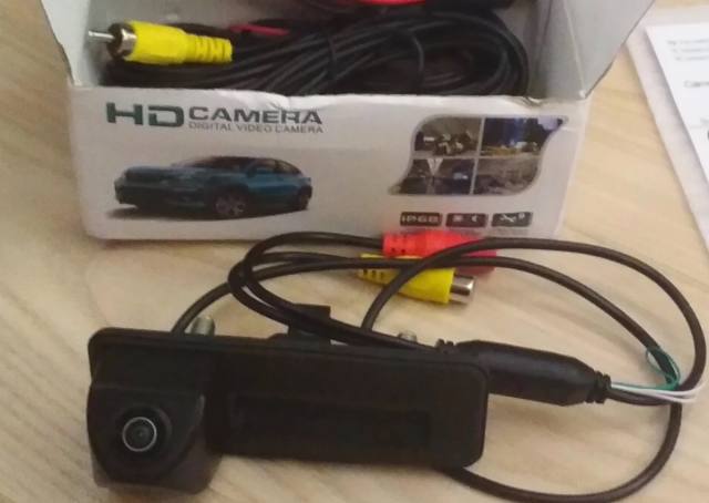

am un B6 berlina cu navi AM Android si vreau sa pun camera marsarier flip in emblema . Aveti vreo idee daca cele AM (china) sunt ok?
sau sa pun OEM highline la care costul e aproape dublu ? care ar fi diferenta de imagine intre ele?
merci
LE:
Asta ar fi chinezaria pt b6
https://www.emag.ro/camera-marsarier-in-sigla-vw-caraudiomarket-unghi-170-vedere-nocturna-passat-b6-b7-b8-golf-6-7-beetle-cc-eos-vt-1509/pd/D0ZZC1BBM/?ref=fav_pd-title
In primul rand OE highline, nu va merge direct, trebuie adaptor, etc
Mai departe, cele din china, nu iti poate garanta nimeni ce e cu ele.....vezi si tu ce feedback au, etc

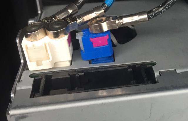

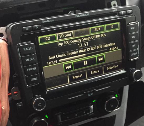

Salut! Sunt o persoana de 64 de ani care se pricepe, dar în unele probleme sunt depasit, asa ca apelez la bunavoita celor care stiu. Am montat o camera av cu adaptor av-rgbs, pe o SKoda Yeti 2013 care are o navigatie RNS 510 Columbus din 2012 cu SW 4120. Vreau sa codez camera  si sa bifez optiunile necesare. Daca am gresit, corectati-ma cum procedez fiindca  din postarile voastre înteleg că programul VCDS este necesar si important ce trebuie sa bifez pentru a activa camera? Multumesc!
Sincer,  era mai ok sa iti cumperi camera originala, kit complet, era un pic mai scump dar mai fiabil.
Acum,  trebuie sa ii faci cablajul pana in fata, ca pt camera rgb oem, pana in mufa din spatele rns....care nu o ai..
Codezi pe rns - camera low instalata, la long coding, dupa care trebuie sa ii dai restart la unitate.
Sfatul meu-vinde ce ai luat si cumpara un kit camera low original.
Mirica Valentin Mihail

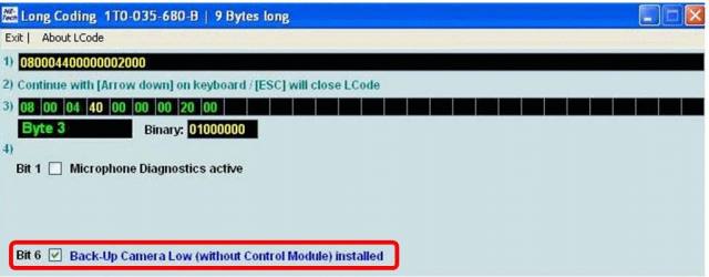

Multumesc pentru sfat dar totul este deja montat cu toate mufele aferente oem si m-am gândit ca o sa sa ies mai ieftin cu pensia. Poate nu o sa fie rau ,sper. Acum te rog scrie pentru mine pe puncte exact ce operatiuni si ce bifez, am specificat ca unele lucruri ma depasesc si am gasit un cunoscut care are vcds-ul si o sa încercam sa ne descurcam.  Deci caut (long coding )si gasesc în meniu- ( low  rear view camera installed).Da? Mai trebuie altceva?
Dar cablajul l-ai tras deja, in rns?
Pe 37 navigatie, la long coding, bifezi asta... dupa care se da un restart la rns
Asa se da restart...
Multumesc pentru sfaturi si exemplificare. Reusit sa activez camera. 🥳😜

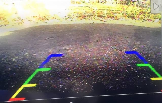

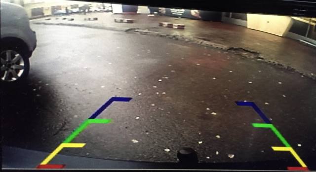

Totusi dupa 2 zile ,am realizat ca am o rezolutie proasta (alburie )si nici reglajele nu ma ajuta. Stiam ca nu o sa fie o imagine ca la camera originala ,dar parca ma asteptam la altceva. Are stralucirea prea puternica si nici din contrast si culoare nu pot sa o rezolv când este lumina puternica (soare,chiar daca este pe opusul masini) Specific ca aceasta camera mergea cu un monitor separat atasat si are o imagine ,rezolutie,culoare, foarte buna,normala pentru o camera,chiar surprinzator de buna. Asa ca la modul este problema. Vreun sfat pentru înbunatatire? Alimentarea am luat-o de pe telefonul care nu mai are utilitate. Filtru pe alimentare ar ajuta?
Modificat de Mirica Valentin Mihail
Din pacate....de aceea recomand originala.
Am citit multe  postari despre camere si lipsa rezolutiei la cele cu adaptor av-rgb si am presupus ca o mare problema este lungimea cablului si multe conecsiuni unde se pierde din semnal. Aveam un emitor wifi de 2,4 herti, am pus emisia pe camera si receptorul pe adaptor la navigatie si am avut o mare surpriza,s-a dovedit ca suspiciunea mea a fost corecta. Imaginea este aproape la fel de buna ca si la camera originala oem -rgb.  Am sa postez  doua fotografii cu rezolutia  înainte si dupa .
Este ok, funcționala, asta e ideea. Nu imi pare prea apropiata de imaginea celei oem,  dpdv al calității,  contrast, rezoluție...etc....dar important e ca te multumeste si iti faci treaba cu ea.

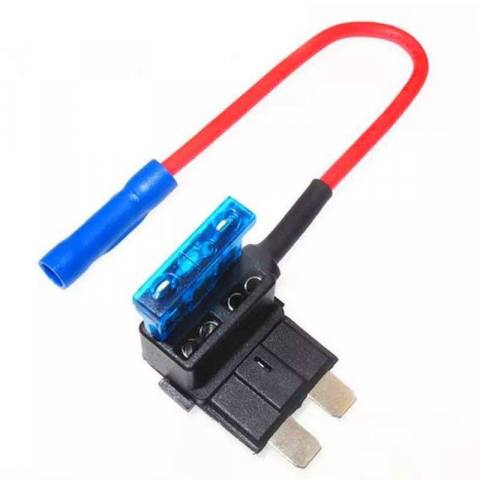

As mai avea o situatie. Adaptorul si receptorul wifi este legat pe firele telefonului care este anulat si am tensiune permanenta de 12v,fiind legat la contact. As vrea sa le alimentez din siguranta becurilor de marsarier avand adaptoar speciale sa porneasca o data cu marsarierul.,dar din blocul de sigurante la Scoda Yeti 2012-13  nu am gasit sigurata în blocul de sigurante.
Nu ai asa ceva. Poti lega de firul care pleacă din bcm spre lampi. Totuși, e posibil sa iti bruieze imaginea

Mai sus am o postareîn care am camera av chinezeasca, adaptor av-oem rgb. Nici eu nu amstiut si am activat camera cu  programul vcds al unui amic. Am sa postez ultima reglare a camerei. Daca te satisface te costa în jur 350-400 ron cu totul. Dar recomandarea mea este oem.

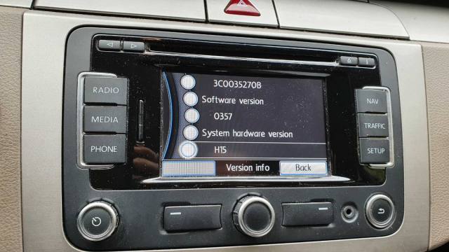

Detin un passat b6 3c sedan cu RNS 310 (poza atasata) si doresc sa i montez o camera marsharier eventual cu ghidare - highline.
Se poate monta pe acest RNS 310 camera? Si daca da... Ce imi recomandati sa cumpar? Stiti pe cineva care vinde asa ceva si eventual care monteaza asa ceva prin Bucuresti sau prin imprejurimi?
Da, se poate. Highline in sigla, e destul de scump kitul....sh tot este in jurul la 300euro. Montaj, suntem mai mulți colegi in București, care te putem ajuta
rns 310 nu are bt si nici iesire camera din cate stiu
Pt camera exista o interfata,  nu mai stiu de cine e produsa...o sa caut, care permite atasarea camerei la Rns 310.
Legat de Bluetooth,  nu vad daca a scris colegul nostru ceva....nu are Bluetooth,  dar nimeni nu a zis asa ceva

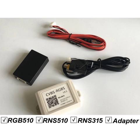

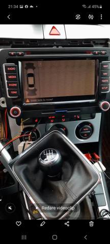

Salut colegi, ma confrunt cu o problema care ma chinuie de ceva timp, pentru instalarea unei camere cu adaptor Cvbs-Rgbs pe Rns 510 si nu reusesc. Instalarea este facuta corect parerea mea, dupa ce am studiat pe forum o gramada de timp insa nu imi apare deloc imginea pe ecran, doar acele liniute subtiri. Cine ma poate ajuta cu ceva sfaturi unde s-ar putea sa fii gresit, astept parerile voastre.
Multumesc!!
Modificat de Bebeee
Reciteste un post dupa ce il scrii.
De ce oare alegeti opțiunea asta, in loc sa optați pt un kit original, care nu e fabulos de scump, dar in schimb e fiabil si fara batai de cap?
Trebuie sa stim ce si unde ai legat....altfel, pare o ghicitoare
Montajul este facut bine,camera am activato din vcds,intrebarea este mai trebuie activat si din can am gasit optiunea si acolo "camera montata" am senzori de parcare fata spate ceva sigur buriaza dar nu stiu din ce anume am montat si filtru stabilizator absolut tot montajul este bun parearea mea,facut dupa o persoana care a montat acest adaptor rgbs ,desi el nu a avut problemele astea nu stiu ce poate sa fie cauza dc nu functioneaza.un sfat e bine venit multumesc!!!
