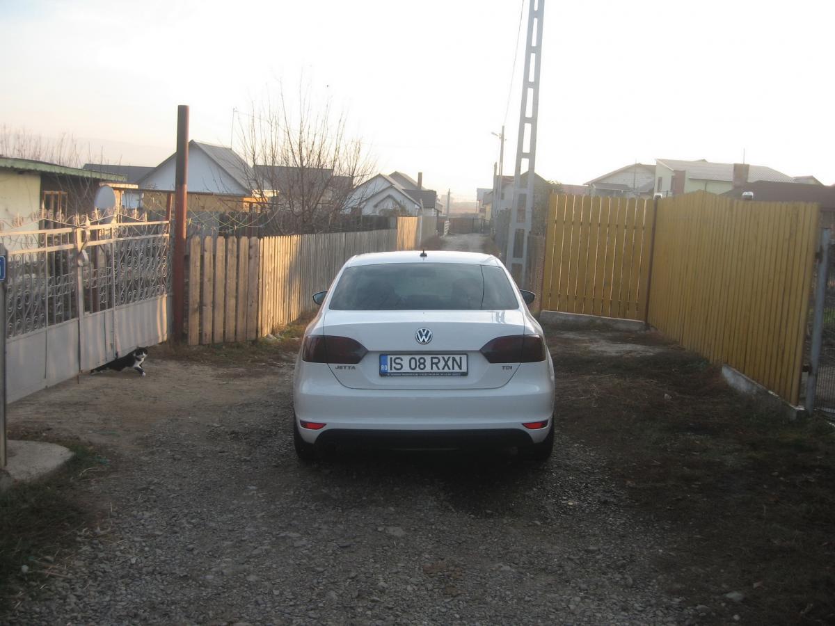

Am o camera color cu infrarosu tip senzor parcare ce vine montata in bara (gaurind bara normal) unde imi sugerati ca ar fi locul cel mai potrivit si sa arate cat mai bine, atasez modelul camerei si masina, oricum va exista un contrast ca bara e alba si camera neagra dar cred ca e ok, in partea neagra de jos a barei m am gandit initial dar nu pot pune camera ca exact pe dedesupt lipt e bara de protectie de fier a masinii si nu incape camera
acum ma tot gandesc daca nu ar fi o idee f buna mai ales ca nu gauresc bara, camera va fi protejata de praf va fi la inaltime mai mare deci un unghi mai larg vizual, sa o moontez pe interior pe luneta prinsa cu o ventuza :icon_cheesygrin:
post-97030-0-85021100-1338056870_thumb.j
post-97030-0-39786600-1338056967_thumb.j
undeva langa lampile care lumineaza numarul de inmatriculare
Se gasesc camere cu suport ce inlocuiesc una din lampile de numar.Ar fi pacat sa strici bara.Sigur nu-ti va placea cum va arata si, in plus, trebuie sa fie inclinata la un anumit unghi ca sa fie eficienta.
Ce interfata folosesti pentru conectarea cu RCD 510?
micuzzu_marius
am o replica AS 7609 de 8 inch care suporta camera, am avut din aia care inlocuieste una din lampi dar nu era cu infrarosu si nu era color si asta tip senzor parcare o poti pune inclinata, are niste adaptoare tip con care se strang si camera va putea fi montata inclinat in jos usor
am incercat varianta sa o montez pe interiorul lunetei prinsa cu o ventuza, se vede eronat tare nu are eficienta deloc e ca si cum m as uita in oglinda, nu ma ajuta cu nimic, deci cade asta
