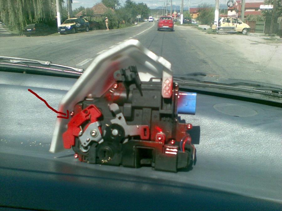

Am o problema destul de urata cu broasca de pe partea stanga spate. Vechea broasca nu mai incuia si m-am hotarat sa iau una aftermarket care a costat 200 de lei noua. Dupa montare, la proba s-a incuiat si a ramas incuiata/blocata complet. Partea proasta este ca nu mai functioneaza mecanismul deloc, nici manual, tragand de butonul din imagine. Prin urmare, am demontat fata interioara a usii si am incercat sa actionez butonul din imaginea de mai jos, dar nu functioneaza deloc, iar usa este blocata in continuare. In momentul de fata, singura solutie care cred ca mi-a ramas este, sa desfac usa din balamale, sa incerc sa o casc putin ca sa am acces la plating si sa il tai cu o foarfeca de lacate...
Daca a mai intampinat cineva aceasta problema sau are o sugestie cum as putea deschide usa (ca sa pot schimba broasca) as fi recunoscator.

Nu te lasa sa actionezi acea parghie, deoarece este blocata in safe.
Cea mai mare greaseala, ca nu ai reparat yala ta....si ca ai ales sa cumperi una after market -sunt f.f.f proaste.... de aceea costa doar 200 lei....comparativ cu una oem care este in jurul la 700 lei.
Incearca sa actionezi incuiat/descuiat si sa bati cu ceva in yala - sa bagi o surubelnita pana la yala, etc.
Am facut asta. Am incercat timp de 4 ore sa o deschid prin diverse metode brute, ca sa spun asa... In continuare nu am nici o idee ce as putea face, fara sa distrug usa.
O singura varianta ai mai avea fara sa distrugi nimic, si anume sa scoti difuzorul de pe portiera. Rupi niturile cu o masina de gaurit si iti faci loc sa poti baga mana pana la broasca. Cu ajutorul unui prelungitor cliket sau ceva lung poti bate direct in broasca cocomitent cu actionarea inchiderii centralizate si poate poate. Daca nu si nu, cu un declipsor lung nu ai alta varianta decat sa rupi efectiv partea electrica a broastei si sa deschizi usa. Posturile tale ar trebui facute sticky sa se lamureasca toata lumea ca broastele china sunt mai pacatoase decat una OEM stricata
F l o r i n
are gaurile de la clipsuri, cu o surubelnita lunga, poate sa bata in yala.
oricum, nu distrugi usa.... se gasesc solutii, la fata locului
Am dat difuzorul jos, dar nu ajungi prea departe cu mana, din cauza aparatorii de plastic in care este asezata broasca. Am batut in toate felurile in broasca, fara succes.
Offtopic: aveti si voi niste metode cand va cere cineva ajutorul...mai mult il blamati ca a facut o greseala, decat sa incercati sa ajutati cu o idee. Multumesc oricum.
F l o r i n
pai nu e vorba de asta - daca cineva citea inainte, nu ajungea in situatia asta. Eu zic ca noi ti-am dat si solutii, ce sa incerci, etc - imi pare rau ca nu merg la tine, asa cum ti-am zis, trebuie sa vezi la fata locului ce solutii mai gasesti.
In afara sfaturilor, ti-am zis ca ai facut o greseala, cumparand acel jaf de yala.... asta se traduce tot intr-un sfat, util pe viitor si pentru altii, care vor citii inainte sa se apuce de reparat si nu dupa.
mai poti incerca sa alimentezi motorasele din yala pe direct. Oricum, dupa ce ai montat-o trebuia sa-i faci probe cu usa deschisa.
