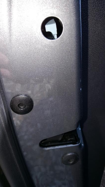

Salut, am postat din greseala pe un topic de golf 4 dar intreb si aici, se poate incuia cumva manual o usa pe spate care nu se mai incuie din telecomanda ?
Modificat de Adriannnnn
pa cantul usii ai un dop de cauciuc, il scoti si apoesi peo limba rosie ce se vede acolo. Dar, de altfel  scrie si in manualul masinii.
Multumesc, o sa fac asta. Desi am manualele si le am rasfoit se pare ca asta mi a scapat :)

Am apasat pe acea limba, care la mine este alba.
Dupa care am inchis usa si intradevar a ramas incuiata. Dar dupa ce descui masina, acea limba revine la pozitia initiala.
Deci, trebuie sa fac chestia asta de fiecare data cand vreau sa incui acea usa si nu se incuie din start.
Eu as fi vrut o varianta de a bloca acea usa permanent atat la incuiere cat si la descuiere, pana rezolv problema. Si ca o paranteza, in manual nu este specificata decat blocarea pentru copii (cea din interior) :) .
