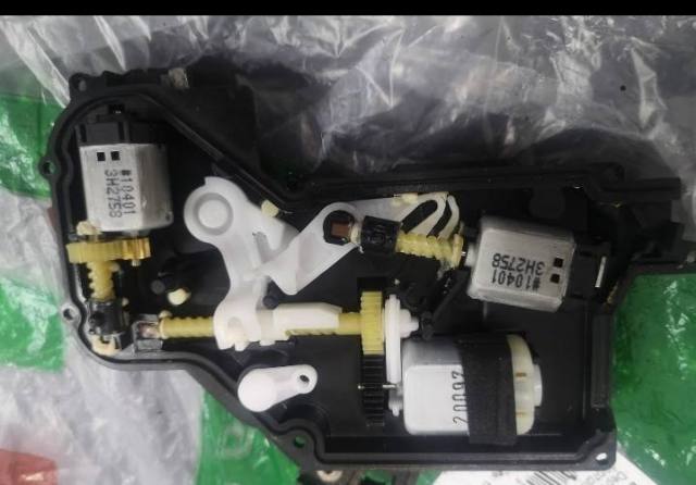

am fost la service, au deschis usa prin spate, cred ca prin stalp, si au pus-o la loc ca nu au ce-i face. solutia? un alt modul de inchidere (oricum e o problema de mecanica, nu electronica) care costa fix 620ron fara manopera

intrebare:a reusit cineva sa repare,nu sa inlocuiasca,broasca?sau se poate seta,reseta,din vag com ceva?un test pe usa,pe motorase...daca s-a mai d
cum se poate remedia aceasta problema afurisita, in afara inlocuirii mecanismului? Iarasi am aceasta problema, se deschide usa o data la un milion de incercari. N-as vrea sa ramana usa blocat definitiv
