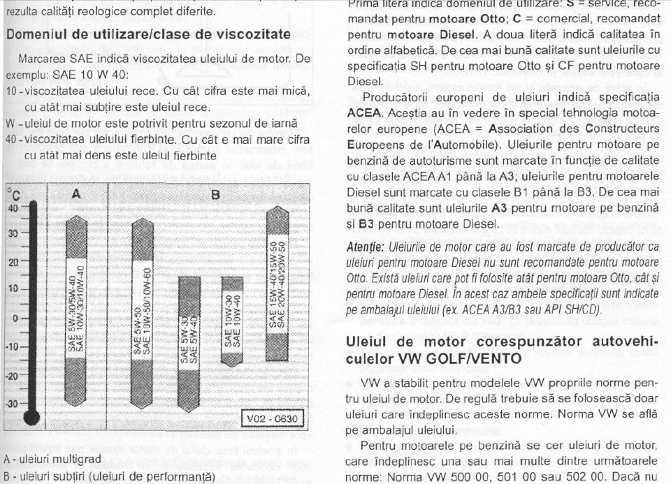

Uite ce scrie in cartea tehnica...SAE 10W40 este unul din uleiurile pe care il poti folosi la VW. Am atasat o poza din cartea tehnica. SAE 10W40 este si cel pe care il am eu la indemana.

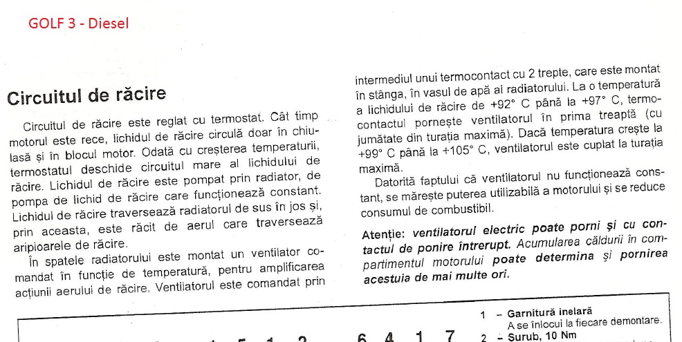

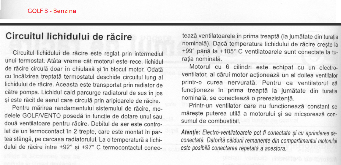

La fel, m-am uitat in cartile tehnice ale celor pe benzina si motorina, si la fel nu am vazut nici o diferenta. Nu cred ca motorul diesel merge la un regim de temperatura mai redus decat cel pe benzina. La fel am atasat 2 poze cu cele scrise in cartile tehnice ( unul diesel si unul benzina ).

nu inteleg de ce ai postat poze cu informatii referitoare la lichidul de racire.Atat la benzina cat si la diesel este aceeasi treaba pentru racirea motorului, la tot atatea grade se deschide termostatul, tot la atatea grade functioneaza si termocupla, etc.Cel mai important la ulei este sa respecte norma.In ultima poza in coltul dreapta jos sunt scrise normele de ulei pentru benzina: 500 00 ; 501 00 ; 502 00 . Lichidul de racire nu are nimic de a face cu uleiul.Uleiul urca pana la temp de ~ 120grade in motor la benzinare( la diesel nu stiu).
Cauta norma pentru benzinare pe bidon ca sa te asiguri ca uleiul poate fi pus in motor.
Tot in pozele upload-ate scrie ca uleiurile pentru diesel nu pot fi puse in motoarele otto(benzinare).Dar exista si uleiuri care pot fi puse la ambele motoare doar ca trebuie sa respecte specificatiile.Scrie foarte clar in poze.Read it!

Poze cu sistemul de racire am pus pentru ca am facut un qoute la ceea ce a spus Tracto...precum motoarele functioneaza la aceleasi temperaturi
