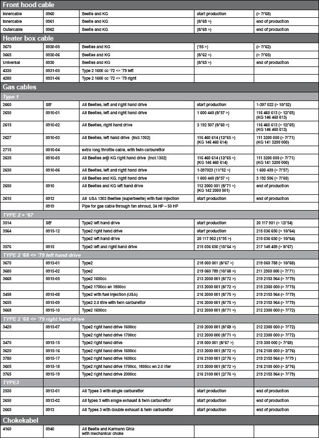

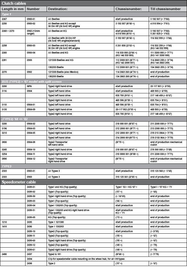

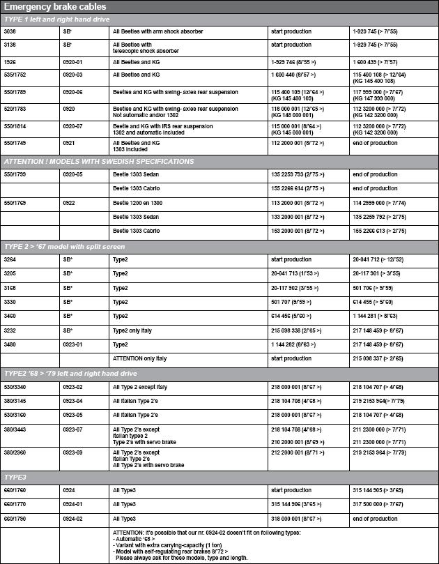

dimensiuni cabluri ambreiaj, acceleratie, incalzire, capota, soc pt cele cu soc manual, etc:
*pe coloana 2 (number) este codul celor de la BBT.
pt ambreiaj DE BROASCA cei de la CSP spun asa:
Clutch Cable 48-63 : 2268mm
Clutch Cable 63-65 : 2258mm
Clutch Cable 66-71 : 2260mm
Clutch Cable 72-74 : 2281mm
Clutch Cable 74- : 2270mm
