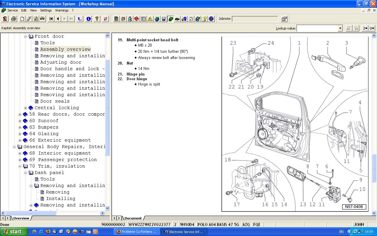

Salut!!! Va deranjez din nou dar va rog sa ma scuzati...imi poate explica cineva cum pot regla portiera din partea soferului ...deci nu se inchide bine si bate rau in incuietoare...am incercat sa ridic incuietoarea mai sus dar vad ca nu merge...imi puteti arata poate prin niste poze sau sa imi explicati cum se regleaza portiera sa o ridic 3mm mai sus.

Sper sa te ajute cu ceva imaginile de mai jos. Mentionez ca sunt de Polo 9Npost-10189-1211904125_thumb.jpgpost-10189-1211904157_thumb.jpg ;)
Sa ne spui daca ai reusit, am un prieten tot cu aceeasi problema.

In primul rand am rezolvat problema foarte usor aproape in 10 minute....cam asa:
- stiti ca portiera ramane incuiata in "patratzelul" ala din fier montat in caroserie...am desfacut PUTIN cele 2 suruburi in care e prins am batut un pik in el pana a coborat 3mm apoi am strans suruburile inapoi si gata...problema sa rezolvat usor si simplu.
