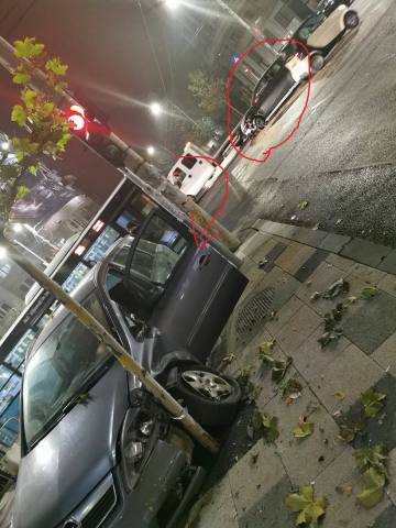

nu am mai postat de ceva vreme pentru ca nu am mai facut nimic la golf. din motive personale a trebuit sa il las deoparte si sa circul din nou cu Zafira care din pacate aseara cred ca a facut ultimul drum.  Eram singur pe sensul de mers si fata care venea din fata a crezut ca poate vira stanga daca vine doar o masina din fata asa ca m-a proiectat in pomisorul care se vede in poza. au sarit airbagurile planetara e rupta si mai sunt si alte chestii pe acolo. Sarbatori fericite la toti !

Imi pare rau de patanie dar ma bucur ca nu au existat victime (sper). Spor si astept cu nerabdare golful tau gata! 🍻
imi pare rau de patanie, insa, fara a fi rau, ma bucur ca acolo in poza e zafira, si nu golful :)
(chiar si asa, zafira poate ajunge impecabila si fara accident in samsarovit :D )
Salut. Imi pare rau de patanie! Totusi, ma uit la zafira si nu e afectata structura de rezistenta = se poate repara si circula cu ea in siguranta.
Spor si sanatate sa fie! Ma bucur (si sper) ca esti bine!
In poze arata binisor daar sunt airbagurile sarite , direcita e distrusa  , bascula , planetara rupte , se vede contraaripa atinsa si deformata , pragul jos , e plecat botul spre dreapta putin. nici nu avea cum sa fie altfel. Masina care venea din sens opus nu a incetinit si a virat brusc stanga. Am depus dosarul la asigurari si caut alta masina. Eu nu am patit nimic , doar m-a zdruncinat bine.

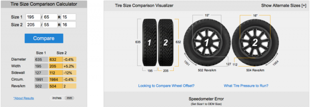

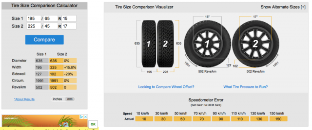

Rezerva pe 17 mi-ar trebui si mie, insa nu cred ca incape in spatiul destinat. Ce voi face daca fac pana, e sa pun roata de rezerva pe spate si cea de pe spate inlocul celei cu pana. Si problem solved (chiar daca dureaza mai mult).
De ce sa nu incapa...diametrul rotii nu se modifica...indiferent ca este 15...16...17
Vorbim bineinteles de dimensiunile standard...
1878030074_ScreenShot2021-12-05at13_09_37.thumb.png.1587f694ba975de4bf336a17ed5585a3.png
1658791175_ScreenShot2021-12-05at13_10_21.thumb.png.501adbf7ded46d2f855c463e418574c2.png
