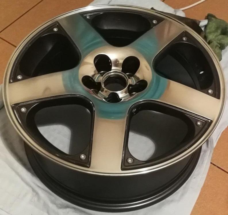

Nu. rezerva am vopsit-o eu la spray si am curatat-o complet cu decapant. . Setul de jante in schimb va fi vopsit electrostatic. O sa revin cu poze atunci mai ales ca voi inlocui si suruburile ornamentale.
Azi am ternimat cu lustruitul. Tinand cont de faptul ca e prima incercare de restaurare sunt multumit de rezultat.Am invatat din greseli si data viitoare va fi perfect. Ramane sa curat pasta de polish ramasa pe janta si sa o degresez iar apoi sa aplic lacul. Cu asta inchei capitolul asta
Pentru cei care vor sa incerce  :
1. Decapant gel , spaclu , perie de sarmasi multa rabdare. E posibil sa nu se curete vopseaua din prima incercare. Curatati cat se poate si reaplicati un strat gros de decapant pe janta .Treceti la urmatorul pas doar dupa ce a fost indepartata toata vopseaua
.Varianta alternativa - sablarea jantelor
2 Cumparati mai multe foi de smirghel de diferite granulatii (400, 600, 800 ,1000, 1500, 2000 ) pentru slefuit uscat si umed si aveti multa rabdare . Cred ca va dati seama ce trebuie sa faceti.
Mai aveti nevoie si de manusi de protectie si degete de schimb
Dupa ce ati terminat cu smirghelul treceti la lustruit cu pasta de polish + prosoape de microfibra sau de bumbac ( am gasit in supermarket la cativa ron bucata din bumbac)
Dupa ce sunteti multumiti de rezultat ...
3 Folositi banda de mascare si incepeti sa degresati janta. Urmeaza stratul de grund ( urmat de slefuire fina pentru perfectionisti si o noua degresare). Dupa stratul de grund urmeaza cel de vopsea si o noua curatare a jantei ( de data aceasta toata janta) . Ramane pasul final  , aplicarea lacului de protectie.
Varianta alternativa - un atelier de vopsitorie clasic sau electrostatic.
Cam asta ar fi pe scurt. O seara buna tuturor
P.S. - eu nu am facut chiar in ordinea asta si am muncit mai mult. Data viitoare voi respecta planul
Varianta alternativa poate include si refacerea diamond cut dupa vopsirea electrostatica a jantei si apoi aplicarea de lac electrostatic pentru protectia lui (cei de la SRZ fac multe jante asa) dar banuiesc ca va dati seama ce costuri implica...
Oricum, bravo! Eu nu m-as incumeta la operatiunea asta... :))

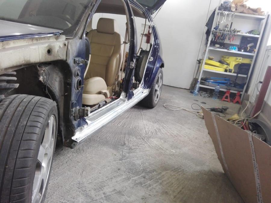

Azi am primit si niste praguri . Nu sunt noi , nu sunt perfecte dar sunt originale. Acum am cam tot ce aveam nevoie pentru exterior. Sambata merg sa fac o evaluare pentru vopsit + tinichigerie.

buna treaba cu pragul - cand ne vedem cu etrierii vorbim si asta - la golful meu stangul are unele probleme ... :(
Ma bucur ca mai baga lumea bani in "vechituri"
Ai schimbat pragul? sau ai " restaurat " elementul? As fi curios de mai multe detalii din domeniu :)
Pai.... povestea intreaga e asa : am schimbat ambele praguri , aripa stanga spate , aripile , barile si o sa mai apara pragurile si eleronul de gti. in plus.... revopsire la exterior si spoilere/ fustele  fata si spate

P.S. - ca si piese, aripi si praguri am ales Klokkerholm si nu au fost probleme de potrivire iar aripa spate am luat-o mai demult de pe o masina care era in stare foarte buna ( imi pare rau si acum ca nu am pastrat toata caroseria pentru ca nu avea deloc rugina)
Interesant, probabil ai facut asta pt a scapa de rugina... ma bucur ca esti optimist si ii dai o sansa masinii
pfii ma apuca groaza cand ma uit la poza asta...si eu am de schimbat un prag ..de fapt cred ca ambele :P
sunt curios daca o sa tina buza aia de sub praguri cand ridici masina pe elevator ,la mine e indoita la ambele praguri in fata...sigur e ceva putred pe acolo.
Am mai fost azi in vizita la garaj, dar nu numai pentru lucruri placute. " desteptii" care au schimbat haionul ultima data nu au mai folosit garintura din jurul butucului din manerul de deschidere si s-a corodat foarte tare. Nu a mai mers scos din maner.asa ca acum trebue sa caut alt butuc si sa incerc sa mut lamelele din acesta in el ca sa pot folosi si cheia.
Legat de praguri la mine era rugina pe interiorul pragului in partea cea mai de jos. contrapragul era bun chiar daca buza aia era indoita prin unele locuri. A fost indreptat si inlocuit apoi pragul. Am facut si proba cu elevatorul si cu cricul si tine bine , nu se indoaie.
