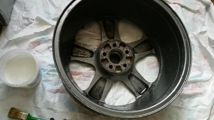

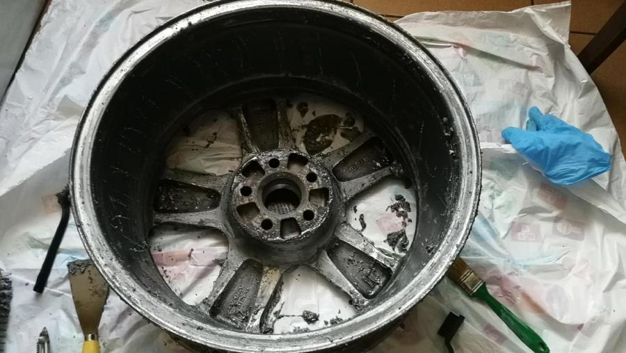

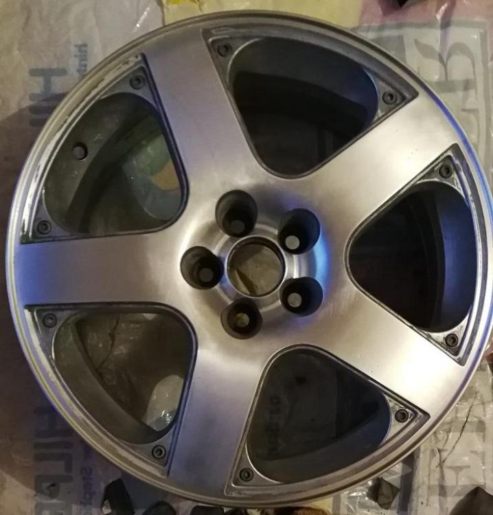

Am revenit la incercarea de reconditionare a jantelor pe exemplarul de test. Asa ca am cumparat un litru de decapant gel - Supralux. Sper sa reusesc sa o curat asa. Revin cu poze dupa terminarea operatiunii.

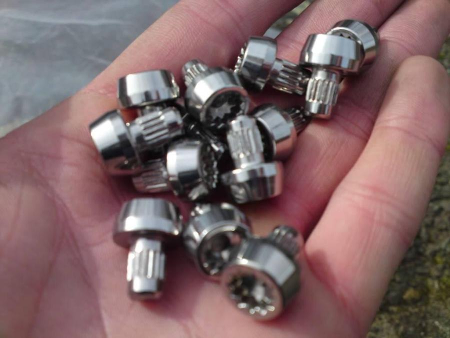

Am mai gasit ceva prin casa - pinii de deblocare portiere de Beetle RS - 1C0 837 187A 3Z9 . Nu stiu daca sa ii mai montez sau nu.
Daca nu o sa ii montez ii voi pune la vanzare pe forum

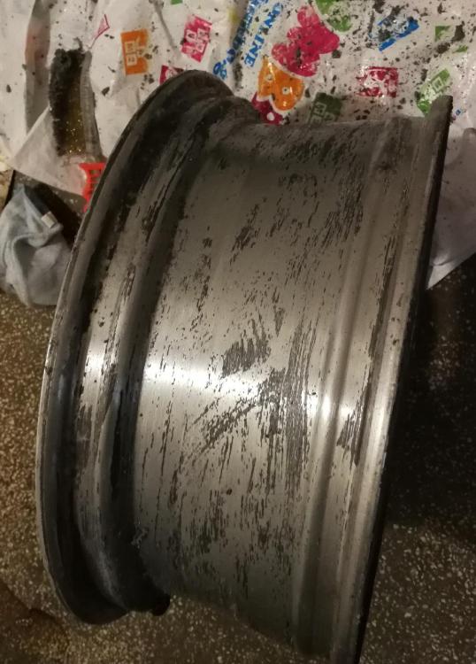

Desi a fost o minivacanta nu am terminat de curatat janta dar am avansat destul de mult. Am lucrat intre vizitele unor prieteni deci nu pot sa spun ca imi pare rau ca nu am avut timp liber.
Cred ca si pentru setul de jante o sa folosesc tot decapant in loc de sablare.Chiar daca e mai mult de lucru si vopseaua nu se curata asa usor prefer metoda asta deoarece nu este afectat metalul ca la o sablare si astfel va fi mai usor de polishat fata jantei
Nu cred ca merge cu lichid de frana. Isi face treaba si decapantul doar ca nu merge asa repede cum am vazut pe youtube in diverse filmulete.Daca ai rabdare rezultatul e bun. Dupa ce curat janta in totalitate o voi verifica s anu fie ovala si apoi o voi vopsi electrostatic gri metalizat inchis si la final se va aplica un lac pe toata janta
Pinii de blocare vrei sa zici!? Ca de deblocat nu cred ca ai cum sa o deblochezi din pinii aia!?

Acei pini de blocare  a usilor cred ca nu o sa ii mai montez.

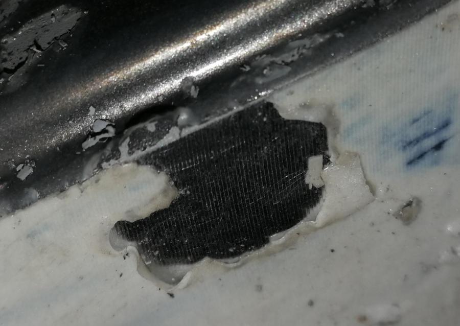

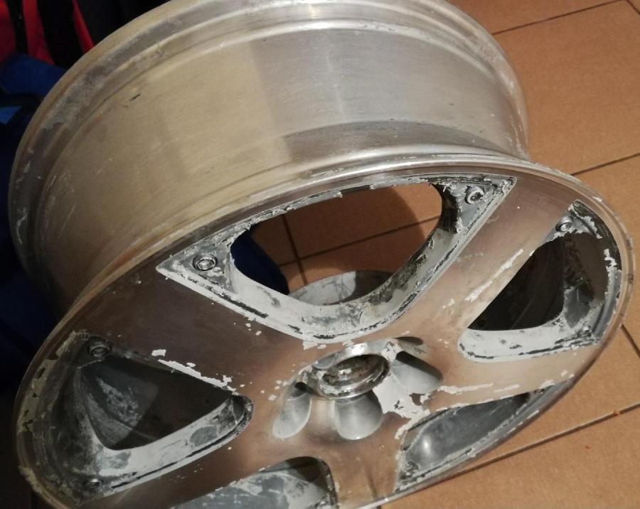

Am mai prins putin timp liber si am mai avansat cu lucrarea la janta . Merge mai greu cu decapant dar asa nu se zgarie fata jantei si o sa fie mai usor la polish
In ultima vreme am cam "frecat-o"  :)  dar acum o s ama apuc de frecat mai serios . M-a descurajat un pic o intamplare mai nefericita cauzata de un vizitator in subsolul blocului care a vrut neaparat sa vada ce au locatarii pe acolo si a spart cateva boxe.... rezultatul  - janta cazuta cu fata in jos si cu mai multe gaurele care nu cred ca se remediaza. In rest nu a disparut nimic de la mine.
Janta va deveni rezerva si voi continua lucrul la ea cu un pic de ajutor din partea "mamei"  ca doar una e mama .
Cel mai probabil in februarie ma voi apuca de reconditionat tot setul. Sunt convins ca o sa iasa bine cu multa rabdare .

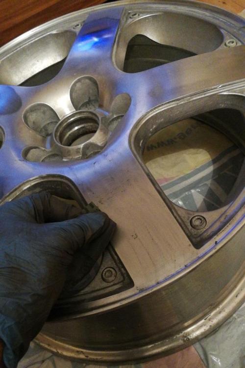

la cat ai frecat la ele, trebuia sa faci o poza cu mainile inainte si dupa.
pe metal, folosesc autosol si are rezultate foarte bune. te-ar fi ajutat si o masina de polish sau o bormasina?
Nu am frecat asa mult pentru ca nu am avut timp. era buna o masina de polish dar acum lucrez de mana. Cand o sa fac restul jantelor imprumut o masina de polish. Chiar si asa cred ca se poate finisa o janta intr-o zi de lucru ( fara multe pauze si sa ai maini de schimb ). Revin cu poze la finalul operatiunii.
Legat de autosol citisem ca nu e chiar asa fin pentru aluminiu. Mothers in schimb merge foarte bine ( am mai vazut si ceva recenzii pe internet inainte de achizitie)
Uite si un mic exemplu :
Dupa polishare, le dai cu lac? Sau raman asa? Daca raman asa, cat rezista la drumurile noastre pline de sare?
Dupa polishare voi aplica un lac electrostatic. Si jantele vor fi folosite doar vara. Pentru iarna am alt set de roti.
Cam asa arata dupa smirghel de 400 ( si mai urmeaza o verificare). apoi 600 ,800 ,1000 , 1500 si 2000. Si la final pasta de polish.
Si pentru ca nu am avut rabdare am grabit pasii pentru un mic spoiler. Dar rezultatul final o sa fie mai bun decat cel de acum.
Oricum e un proces destul de lung si nu il recomand celor care nu au rabdare.
Mai jos am pus cateva poze din diferite etape. Ce nu se vede inca : am curatat ieri bine restul jantei si am pregatit-o pentru grund. Am retusat micile imperfectiuni si ma pregatesc de slefuitul cu smirghel de 1500 si 2000. Aceasta fiind viitoarea roata de rezerva o voi vopsi eu la spray gri inchis metalizat iar suruburile ornamentale un gri deschis.

Aproape de final. Am terminat cu vopsitul  , am desfacut hartia de mascare si am curatat putin janta. Mai ramane sa lustruiesc pana imi cade mana si sa dau lac. Cam atat cu testul. Va fi o roata de rezerva foarte frumoasa. La momentul potrivit voi face tot setul asa :). Si in ultima vreme ma tot uit dupa VW Beetle 1960 - 1965 . daca voi gasi un garaj unde sa imi fac de lucru poate apare o noua masinuta in familie
