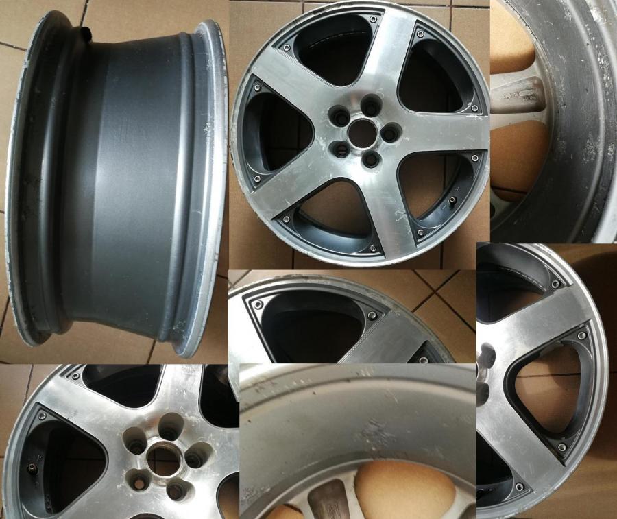

astazi am inceput operatiunea reconditionarea . Am curatat mizeria si depunerile de pe janta ( foarte multe si inca ar mai fi de lucrat). Am testat si zonele unde s-a umflat lacut si nu pare oxidat mult. Janta nu are urme de indreptare si nici fisuri , nici nu pare deformata ceea ce e bine. Urmatorul pas este sablarea deoarece e nevoie, Apoi ma apuc de slefuit fata jantei si sa vopsesc interiorul gri metalizat inchis. spre negru. urmeaza polisharea fetei si urmeaza sa ma decid la varianta finala entru protejarea jantei
In locul tau inainte sa ma apuc de orice, as duce jantele la indreptat.
Eu am indreptat niste jante de curand pe 18 originale, produse in 2013 si rulate pana acum si 2 erau strambe tare, 1 mai putin si 1 deloc.
Clar va fi verificata si indreptata dupa caz cand o voi duce la sablat . Am decojit mai multe zone unde era lacul si vopseaua umflata si nu sunt oxidate mult  deci nu vor ramane urme adanci .o sa postez fiecare pas al procesului de reconditionare.
De obicei dupa indreptare (depinde) iti raman urme fine pe suprafata, mai ales spre spatele jantelor. De asta iti sugeram sa le indrepti daca e nevoie, apoi sa le bibilesti cu smirghel si ce mai trebuie. Altfel o sa le cureti ca noi si cand le indrepti iti strica suprafata.

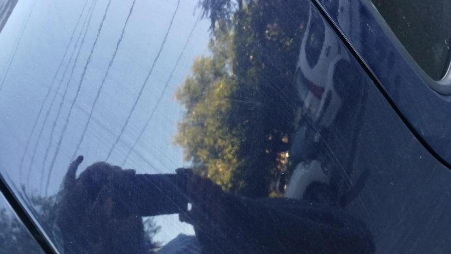

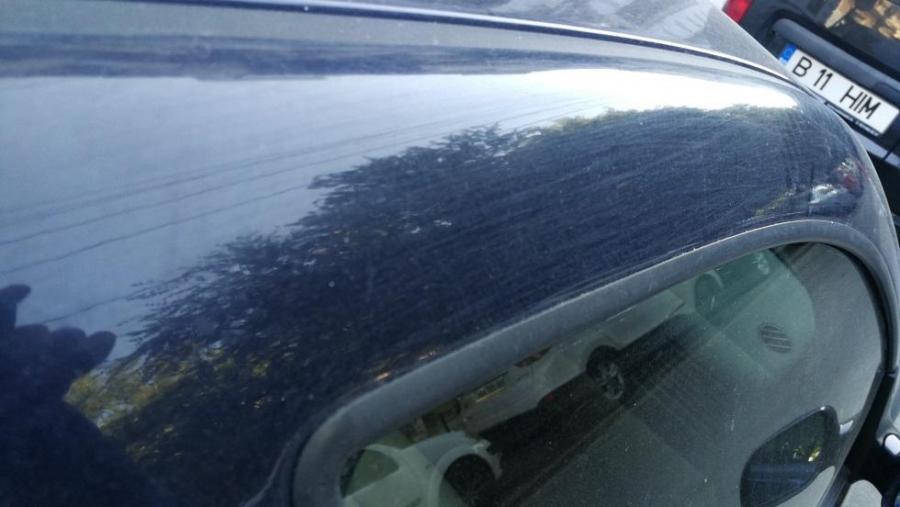

Una calda , una rece..... cam asa sunt noutatile . Am reusit sa montez azi interiorul cel nou si din pacate am descoperit ca cei care au lucrat la cladirea langa care am parcat masina nu au nimic in cap. Nu au semnalizat lucrarea si au zis ca e bine sa stearga mizeria de pe masina cu o perie de plastic sau ceva mai tare. Acum toata vopseaua arata ca in poze.
Ce oameni! Ai idee macar cine a făcut asta sa recuperezi paguba??
Idee am dar.... e o echipa a primariei generale care face lucrari la fatadele cladirilor vechi. Am depus reclamatie la primarie dar nu stiu daca se va rezolva

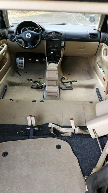

Astazi am montat definitiv si cealalta jumatate a interiorului. am avut nevoie de spatiu azi  si  am lasat masina fara bancheta temporar .
Urmeaza o "mica" curatenie la interior si ne linistim pana la primavara.

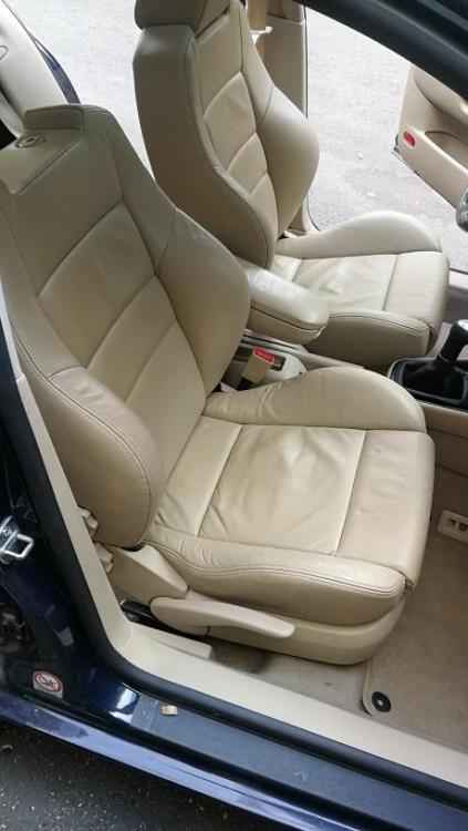

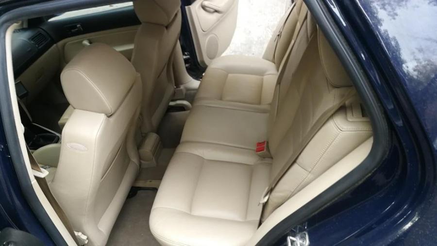

Va multumesc. Nu sunt ele chiar perfecte dar arata mult mai bine decat ce aveam pe masina. Un scaun a necesitat inlocuirea buretelui la sezut ( dar am rezolvat deja) si din cauza neatentiei celui care le-a adus  , axcelasi scaun , avea un picior de la baza stramb. Am avut noroc sa gasesc la un prieten un scaun mai uzat si l-am dezmembrat ca sa inlocuiesc baza cu cea de la al meu.. Le-am curatat si apoi hidratat in 3 etape si acum pielea e foarte moale si placuta la atingere. Sunt foarte multumit de rezultat si acum ma pot concentra pe alte elemente.

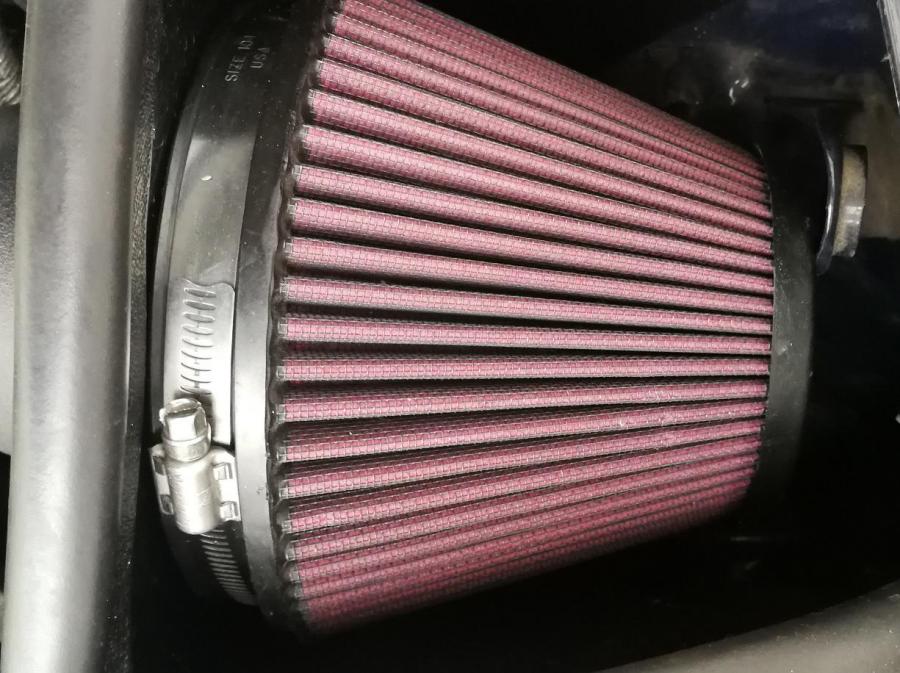

Ca sa nu stau degeaba m-am apucat de o "mica " curatenie in etape. Am rezolvat interiorul si filtrul de aer urmand sa ma ocup de chedere , balamale  si compartimentul motor in tura 2.

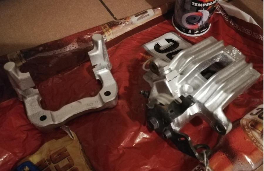

Si cand am facut curat in boxa am dat peste ertierii vechi ( cei pt discuri pline) si m-am apucat de o mica reconditionare.Cam atat acum

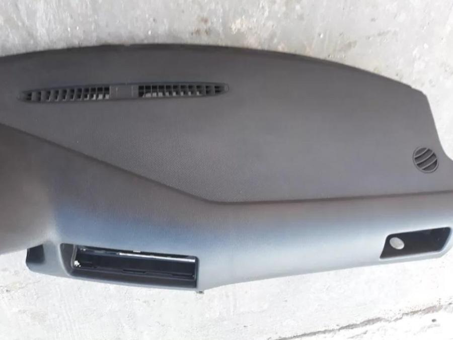

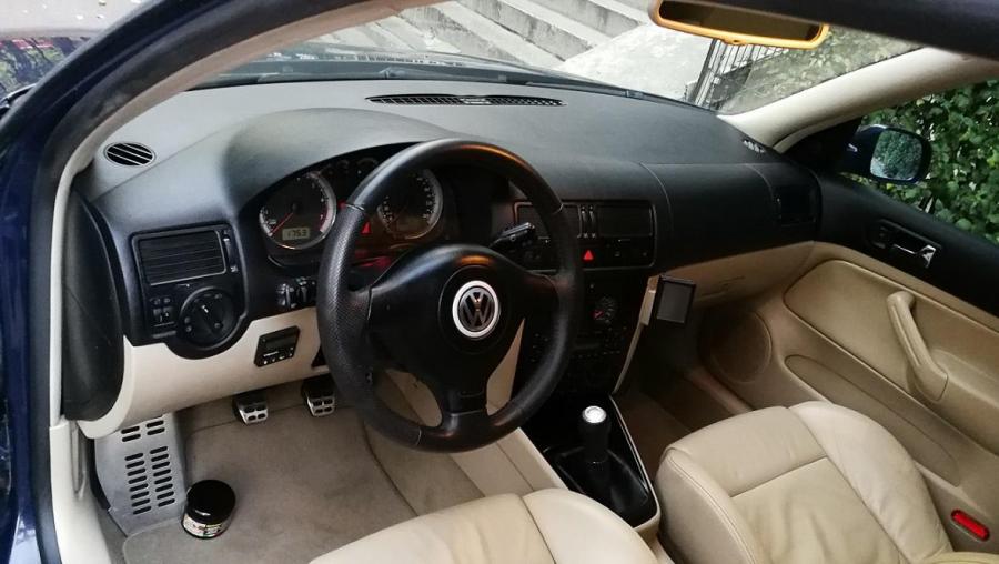

Cand nu ai ce face .... mai cumperi ceva pentru masina. si de data asta e ultima achizitie pentru interior.... asa sper eu . Am zis ca arata mai bine borul asta cu volanul cu piele perforata si nuca schimbatorului.

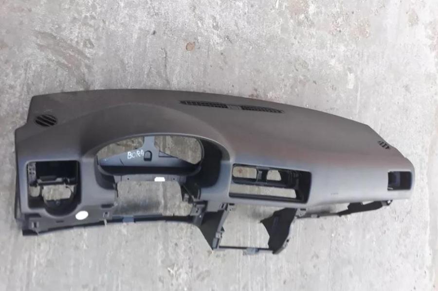

ultimele 3 poze sunt cu aceeasi masina doar ca in prima dintre ele s-au folosit niste efecte
bord de bora, fain!
