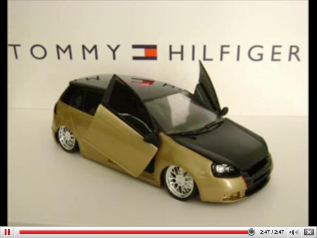

Se ia matertialul taiat... se decojeste (se indeparteaza materialul care nu face parte din grafica) si i se aplica o folie de transfer (fiind sparta grafica nu se poate pune element cu element ... cum se vede in poza cu VW NEW Beetel .. sau imaginativa ca ar trebui sa puneti un text... nu stai sa il pui litera cu litera..)

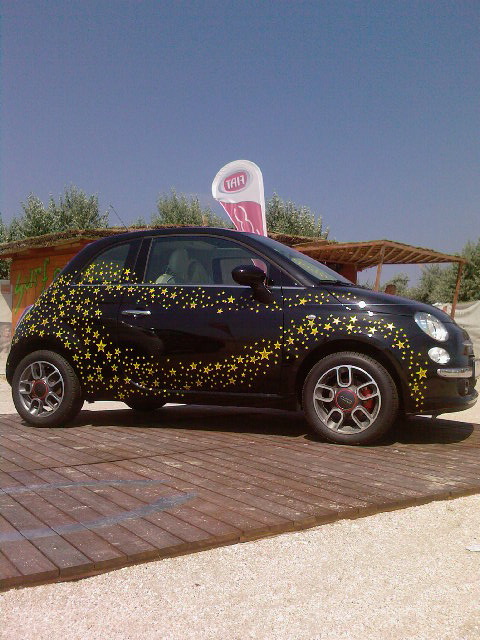

Prietena mea a vazut la mare un fiat cinque cento la mare pe plaja la h2o care avea niste stelute foarte misto pe el, erau autocolant. Eh..acum vrea si ea asa. O sa caut poze sa va arat despre ce e vorba. Intrebarea e..exista prin bucuresti cineva care sa poata face?
CEva de genul asta ar vrea, poate nu asa de multe stelute dar ceva de gen poza de mai jos

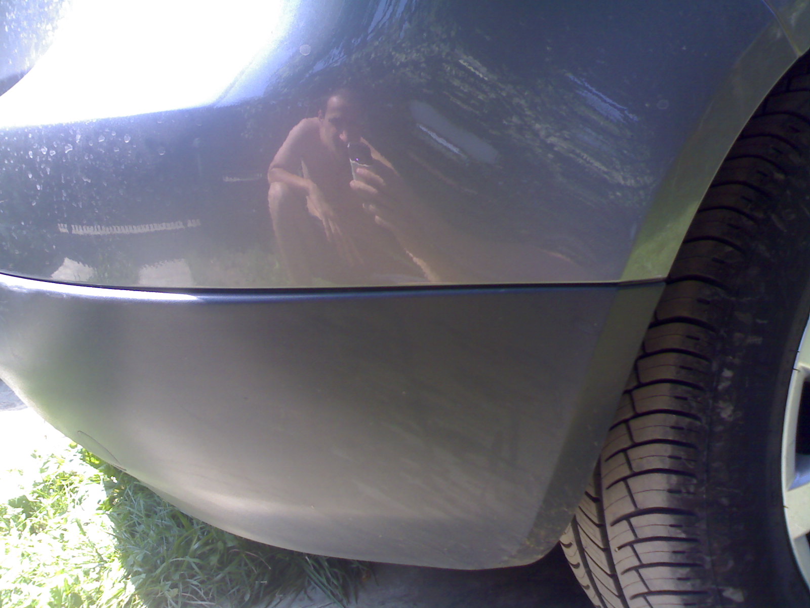

Pun si eu o intrebare umila fata de ce minunatii vad pe aici. O merge sa vopesesc eu bara din spate sau sa merg la un atelier specializat? Ce metoda recomandati, spray sau vopsea clasica? Atasez poza. As vrea sa o vopsesc in aceeasi culoare ca restul caroseriei, gri carbon.
Modificat de Ovidiu
la o vopsitorie specializata, nu merge cu spary sau alte tampenii

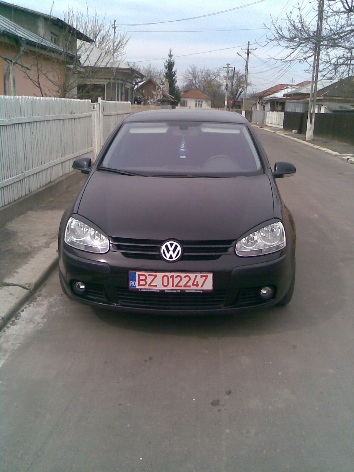

In ultima perioada vad tot mai multe masini colantate si arata destul de bine si pe deasupra mai si protejeaza la pietre si alte fenomene. Vreau sa pun si eu autocolant la masina din semnatura pe plafon si pe capota dar masina fiind negru perlat nu stiu ce culori ar merge bine cu negru. Un prieten mi-a recomandat folie argintie, eu as merge pe varianta carbon look, voi ce culori credeti ca ar da bine cu negru? Daca aveti poze sunt binevenite. Daca aveam masina cu ceva spoilere as fi incercat si folie rosie sau visinie sau de ce nu orange.
Pun si o poza cu masina mea si am rugamintea daca poate vreun coleg de forum sa se joace un pic cu photoshop-ul si sa incerce diferite culori sa imi fac idee cum ar da autocolantul pe masina
