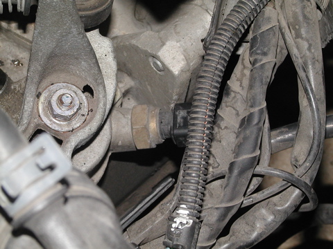

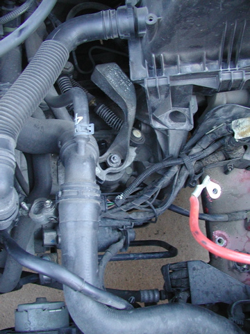

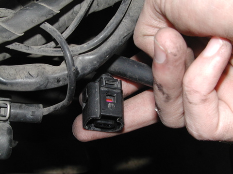

Va salut! De ceva timp nu mi se mai aprind cele 2 becuri marsarier, am verificat siguranta (Nr7 din cate am inteles) si becurile, toate sunt ok... Care ar putea fi cauza? exista altceva dupa ce sa ma uit? mentionez ca defectiunea a aparut cam la 2 saptamani dupa ce am montat noua alarma (cu toate ca nu cred sa aiba treaba una cu alta).... Idei? Multumesc!
Deschizi capota si te uiti direct pe cutia de viteze in zona dopului pe unde vezi volant si pe langa dopul ala ai sa gasesti o ciuperca in care intra 2 fire, fiecare cu cate-un papuc la capat. Ca sa verifici daca e asta de vina: scoti firele de pe asta, pui contactul si vezi daca ti se aprind becurile de marsarier.
Succes!

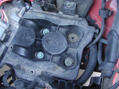

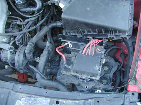

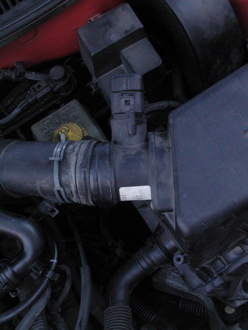

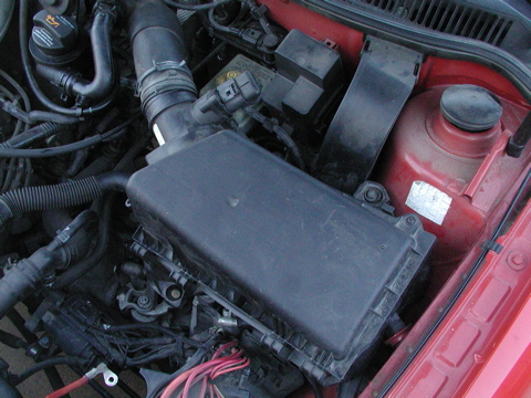

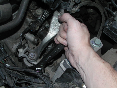

Ptr. masina din semnatura misufha o sa ai un pic de lucru, va trebui data jos bateria, suportul bateriei, sa n-o lungesc prea mult iata pasii ce trebuie sa-i faci:
Daca ai in dotare si o fabiuta atunci se simplifica treaba:
post-25544-0-50449000-1333238213_thumb.j
post-25544-0-04685000-1333238218_thumb.j
post-25544-0-22510800-1333238223_thumb.j
post-25544-0-35756100-1333238231_thumb.j
post-25544-0-40269200-1333238239_thumb.j
post-25544-0-68330500-1333238247_thumb.j
post-25544-0-01565300-1333238255_thumb.j
post-25544-0-58901600-1333238267_thumb.j
post-25544-0-62658400-1333238276_thumb.j
post-25544-0-20858300-1333238288_thumb.j
post-25544-0-56201100-1333238296_thumb.j
post-25544-0-42469300-1333238305_thumb.j
Modificat de carmina

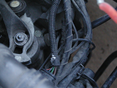

Citez un coleg de pe un forum vecin:
"Una din hibele cunoscute ale Fabiei este cea a luminilor de mers inapoi. E problema cunoscuta si se datoreaza unei erori de proiectare a cablajului electric ce face legatura cu bulbul din cutia de viteze ce comanda aprinderea luminilor de mers inapoi la cuplarea in treapta R. Datorita lipsei unei tolerante mai mari la lungimea cablajului, si datorita trepidatiilor motorului, firele de legatura ce duc la mufa care intra in bulb cedeaza putin cate putin, pana se rup de tot. Solutia este simpla : lungirea acestor fire cu cativa centimetri, astfel incat ele sa nu mai fie tensionate.
Multa lume face greseala de a comanda un nou bulb si abia la montaj constata ca problema nu e bulbul propriu zis, ci firele care duc la mufa ce intra in el."
Sper sa va fie folositoare informatia.
  • 7 months later...
am rezolvat!
Am patit a doua oara faza cu "disparitia" luminilor de mers inapoi. Aceeasi cauza, cablul de la senzorul din cutia de viteze era intrerupt. L-am refacut folosind o mufa de la placute de frana cu senzor si am fixat cu soricei :-)
