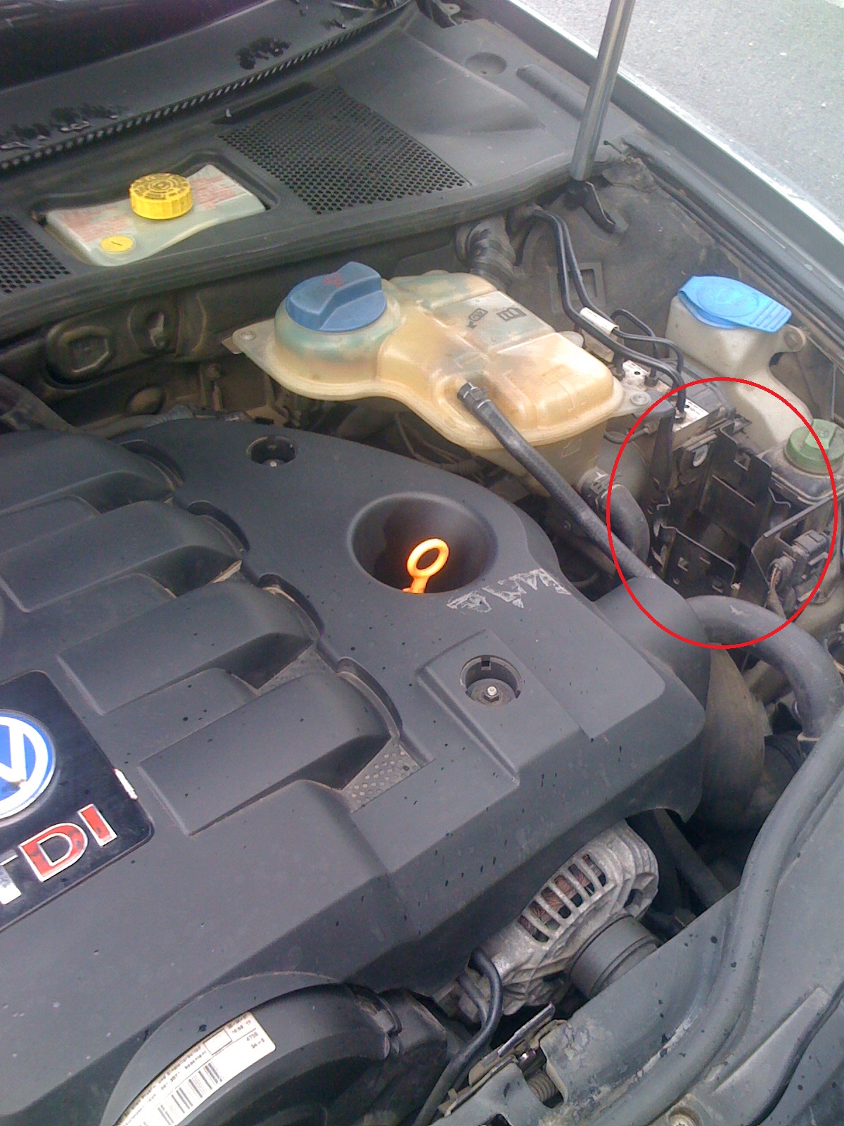

Aceasi intrebare am si eu ca si colegul @Cipri2n, eu am vazut pe alt passat si era ceva in acest loc(vezi poza). Sa fi most intr-un compartiment motor de B5 si nu de B5.5?
Cineva, mi-a spus ca cand ai Webasto pe masina este ceva in acest loc, desi nu as cred, sursele nu sunt deloc sigure. Ce parere aveti?

Buna, Stie cineva codu, sau ce sa comand ptr a inlocui acesta protectie sau cum se zice.
Este vorba de sub capacul de plastic de motor.
Poze
post-39904-0-15683000-1341178448_thumb.j
post-39904-0-56247900-1341179289_thumb.j
Da, si eu sunt interesat de buretele ala care se face varza dupa o vreme. Stie cineva codul si cat costa? (pt AJM de exemplu).
038 103 954 pentru AJM, ATJ
038 103 954 C pentru AVB, AWX, AVF
Pretul e in jur de 300 lei.
Asa piesa,asa pret.
Ce are daca puneti capacul fara burete?
From HTC via Tapatalk.
Nimic... doar ca ajuta la atenuarea zgomotelor produse de motor.
Si la absorbtia vaporilor de ulei din zona...
Buna,
Multumesc @Cosmin de coduri, da este scumpa.
Eu cred ca am sa iau Second hand, oricum cred ca am puso gresit, ca ieri a fost cald si am cam horjito si iesia fum adica ca si un abur cu un miros de plastic ars. Iesia de sub EGR sau turbo, oare sa fie din cauza asta, ca am puso invers?sau gresit?
Have a good time
Nu aveai cum s-o pui ca sa atinga de galeria de evacuare. Deci nu de-aia iesea fum, ci de la talpa.

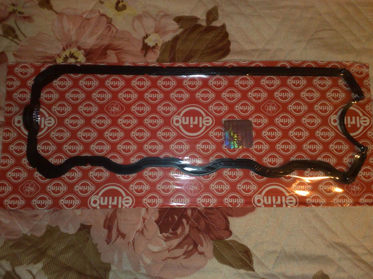

multumesc colegi, am achizitionato si ma asteptam sa fie o garnitura ca un capacel...nu prea am avut incredere...ce inseamna ca sa fiu total pe din-afara..

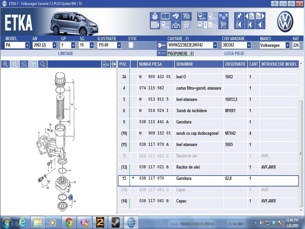

Eu acum de problema asta raspandita. M-am uitat in etka si imi apare 1 garnitura la capacul jos. Cealalta e deasupra termoflotului unde se imbina cu carcasa filtrului de ulei. Amandoua trebuie schimbate? Pot sa fac asta de sub masina?
Sent from my iPhone4S using Tapatalk
Pozitia 11 si 13?
Deasupra termoflotului e uscat?
Pe de alta parte... nu stiu daca-ti mai garanteaza cineva etanseitatea acelei garnituri supa 10 ani, daca o misti.
Eu le-as schimba ambele (da, pozitiile 11 si 13).
Si da... merg schimbate pe sub masina.
Nu m-am uitat deasupra sa vad daca curge si pe acolo. Dar asa cum ma sfatuiesti si tu, le voi schimba pe amandoua. E cel mai bine asa. Din cate am aflat, doar dau jos surubul de acolo si secpot schimba usor garniturile. Va multumesc pentru lamuriri

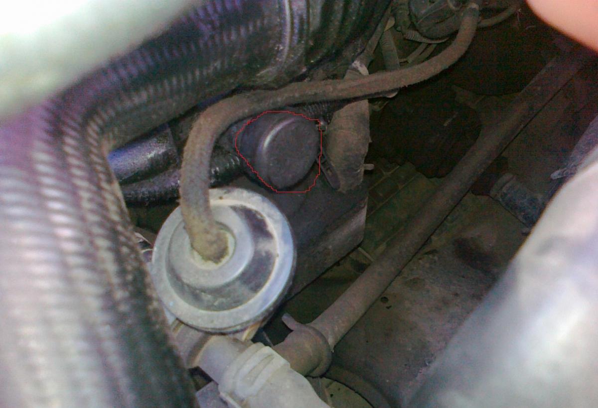

salut.stiti cumva ce piesa este cea incercuita? am urme de ulei tot timpul in zona aceea si nu stiu daca e de la piesa aia sau imi scapa de la imbinarea de la furtunul de turbo.oring urile de la furtunul gros de turbo sunt schimbate ,la fel si clemele de siguranta.
