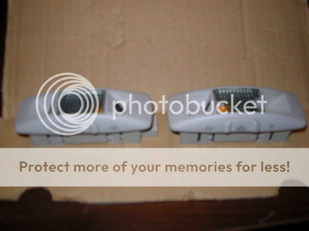

Recunoasteti piesa?
C o s m i n
la plafoniera centrala - gaurelele sunt pentru microfonul de la car kit - in cazul in care masina are asa ceva, fabrica acolo il monta.
senzorii sunt in plafonierele spate - in lateralul becului.

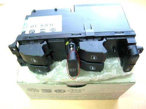

Ce rol are acest buton? L-am tot apasat si nu mi-am dat seama.
E protectia pentru copii.
Dezactiveaza comanda geamurilor de pe usile din spate.
Descarca-ti manualul masinii de pe undeva si vei mai descoperi si alte lucruri interesante.

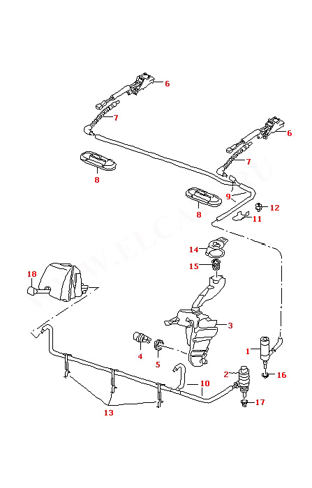

Am gasit zilele trecute, la ridicarea capotei motorului aceasta clema de plastic, exact langa balamaua de sub volan,acolo unde iese furtunasul de apa de la duzele de spalare a parbrizului.Am citit acest topic, iar la postul 13, un alt coleg de-al nostru a gasit aceeasi clema cazuta, insa nu am inteles unde vine ea exact, adica de unde a cazut .Sunt putin in ceata pentru ca, gasirea acestei cleme coincide cu schimbarea de curand a bateriei, si e posibil ca cei care-au scos-o sa fi uitat sa o puna la loc, dupa demontajul-montajul plasticaraiei de sub parbriz.Daca, cine are Passat se poate uita pe sub capota, dibuieste sau stie pe unde se afla aceasta piesa, ii multumesc anticipat pentru ajutor.post-28623-0-85620800-1328870732_thumb.j
post-28623-0-75560600-1328870740_thumb.j
Modificat de mishulake
Merci GABIVVX,
Dar unde naiba, mai exact, vine el pus? Din schema deslusesc doar vasul de lichid de parbriz! :blink: ??
cred ca pe capota...exact in zona unde iti intra furtunasul de la stropitori prin ea.Asta e rolul ei de a prinde furtunasul si eventual cablajul de la duze incalzite de capota sa nu se miste .
Inca odata multumesc!!In mod cert de-acolo este, pentru ca in momentul in care am ridicat capota cu gheata pe-acolo, pe sub ea, am dat de aceasta ureche de plastic, asadar s-a smuls cu ceva gheata de pe partea interioara a capotei. :icon_thumright:

cineva mi-a zis ca e suportul de cric care vine in locasul din stanga de sub trusa medicala. dar piesa 5 din foto la ce serveste?
E un maner de plastic cu filet ce are rolul de a centra gaurile din disc, fuzeta si roata. Concret, il infiletezi in fuzeta prin una din gaurile prezoanelor de roata - norma ca trece si prin disc. Ulterior pui roata peste si o asezi pe butuc. Automat, ca urmare a manerului ala cu filet se vor alinia toate gaurile prezoanelor. Ulterior, dupa ce ai bagat macar un prezon in alta gaura il scoti si locul lui este luat de un prezon.

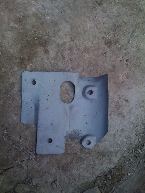

am dat jos mai demult panoul de sub volan si am gasit piesa asta cazuta pe el...si am uitat de ea. Acum am gasit-o in garaj si nu stiu ce este. M-am tot uitat pe la volan pe acolo imprejur dar nu mi-am dat de unde ar fi putut cadea.Oare ce e? Nu tin minte sa fi vazut scris pe ea vreun cod...

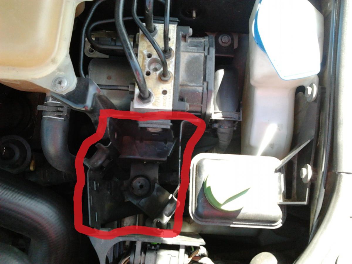

aveti idee ce lipseste in locasul marcat?

Nimic - e ok asa, la B5.5.

Capacul de peste vasul de la lichidul servo, sa nu vezi locul ala :lol:
F l o r i n
Tare.... :lol: belea asta.
eu in locul ala am bagat cablajul de este pe langa si sta foarte bine :D
ok.ma gandeam k ii lipseste ceva.
ms.
nu am capac acolo.e asa de cand am cumparat eu masina.probabil l-a scos proprietarul anterior.
Modificat de cipri2n
