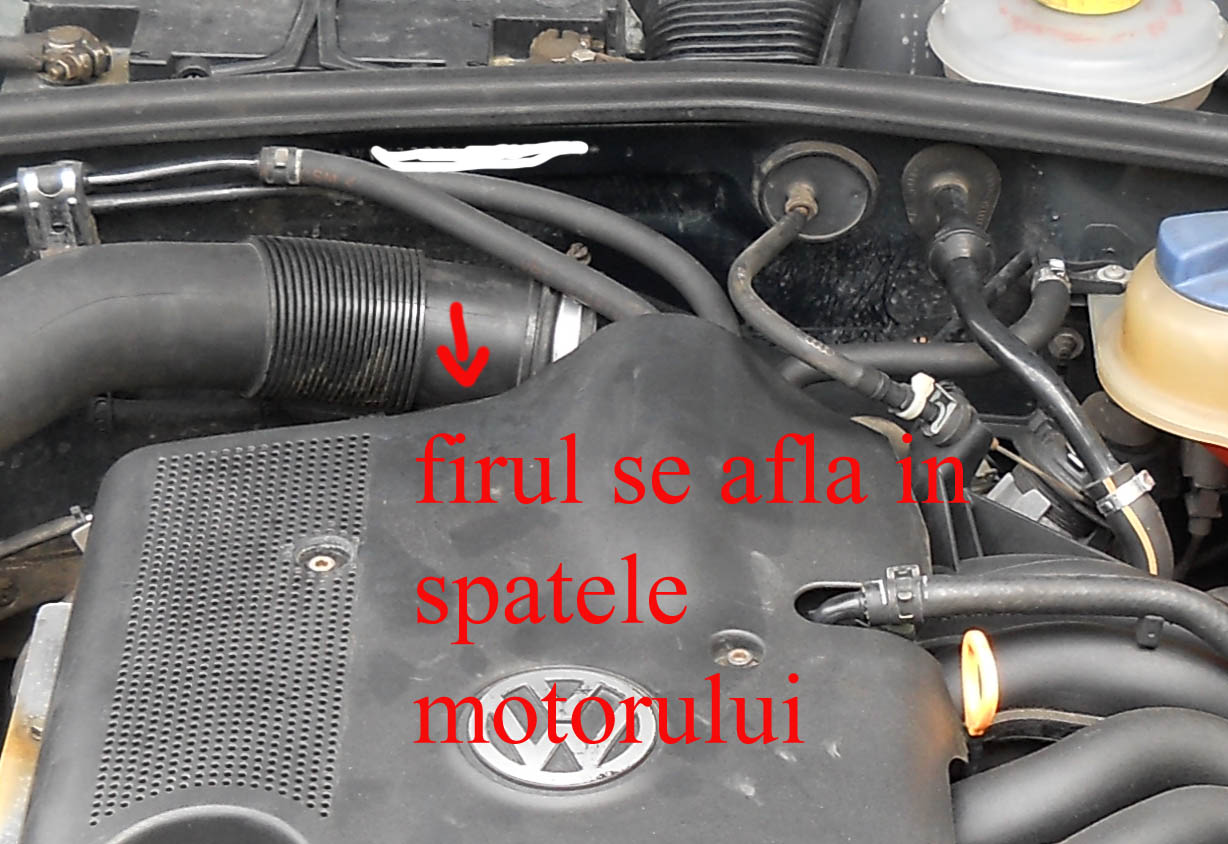

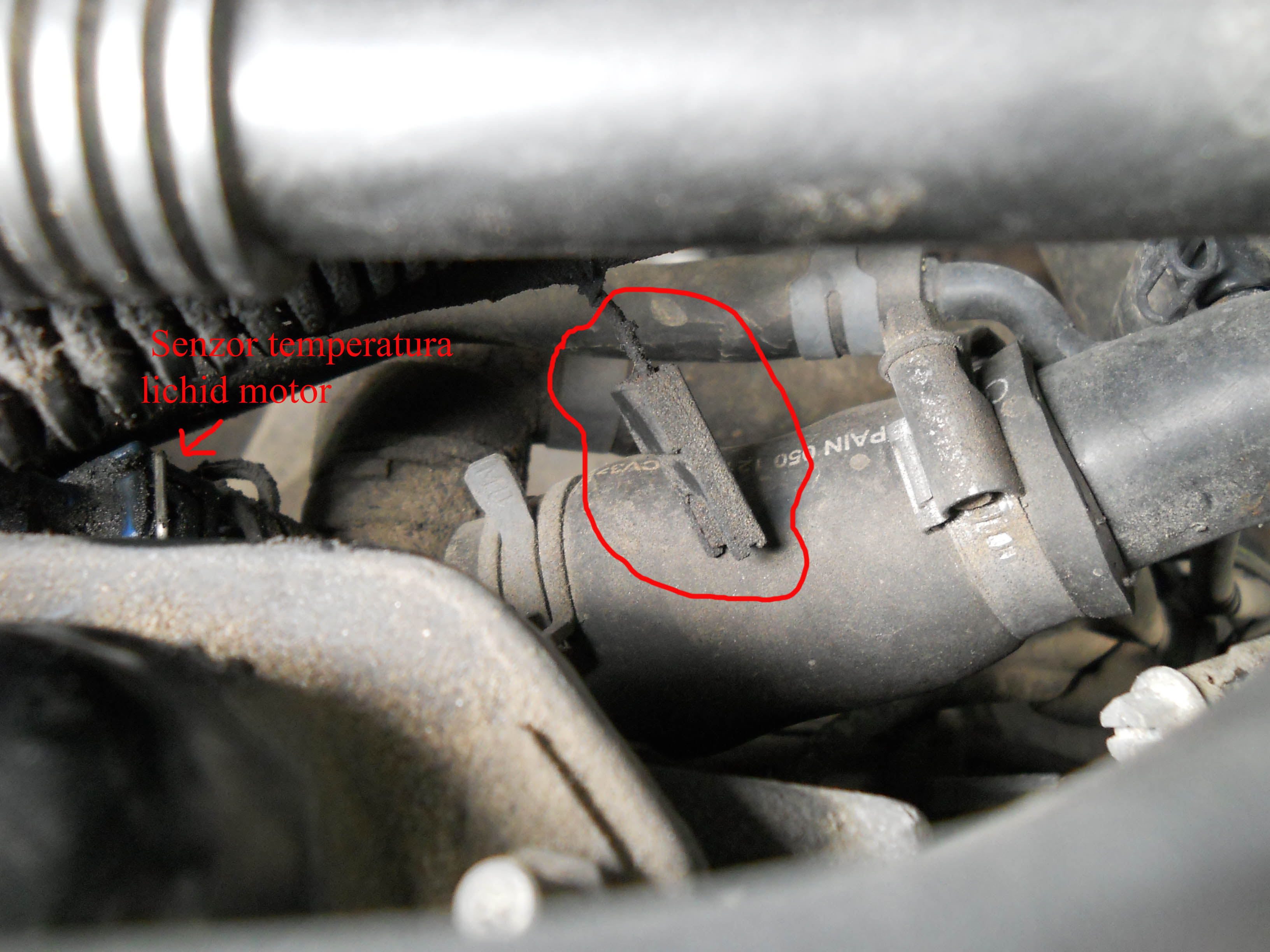

Poate sa imi spuna cineva de la ce vine firul acesta? este ramas liber prin spatele motorului, si se afla langa senzorul temperaturii lichidului din motor. M-am uitat si nu e de nicaieri scos. Sa fie pentru dotari extra?
Motorul este 1.6 AHL. fabricatie 1998

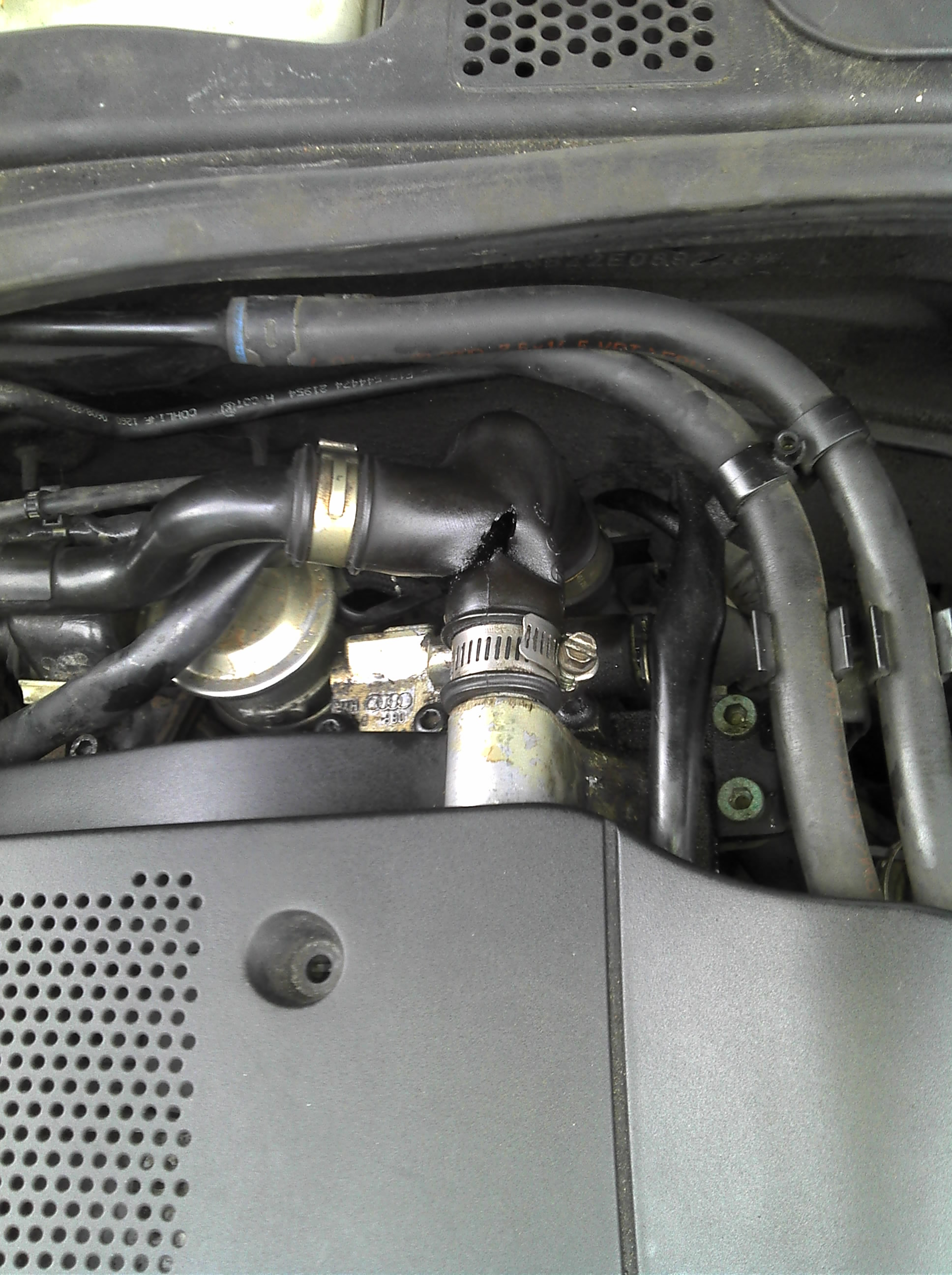

Am cumparat un Passat 1.8T din 2002 cod motor AWT si furtunul din poza e rupt dupa cum se vede . A scuipat ulei pe tot motorul si am gasit ulei pana si intr-o bujie cand am scos fisa, nu stiu cum a ajuns acolo . Cine ma poate ajuta si pe mine cu denumirea piesei am incercat sa o caut dupa cod pe google si nu gasesc nimic.
Coudul scris pe ea: 06B 03 221 A
Mi-a afectat cumva turbina daca s-a mers cu furtunul rupt? Nu am gasit nici o schema pentru motorul acesta . Multumesc

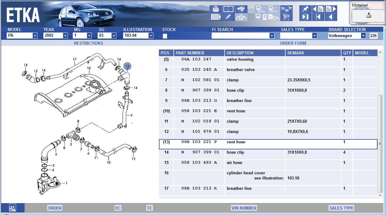

E gresit codul ce l-ai citit. E cotul din imagine: 06B 103 221 P si costa in jur de 40 de lei.

Bingo aia e . Nush de ce nu se potrivea codul asta scria pe el. Multumesc pentru ajutor

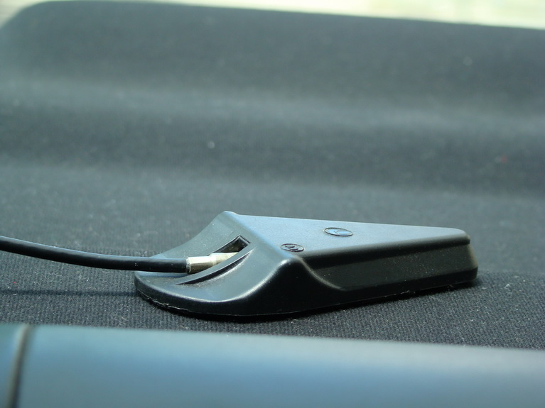

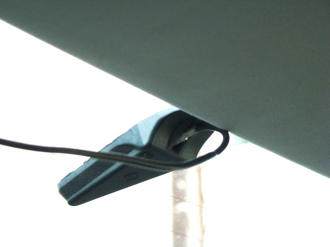

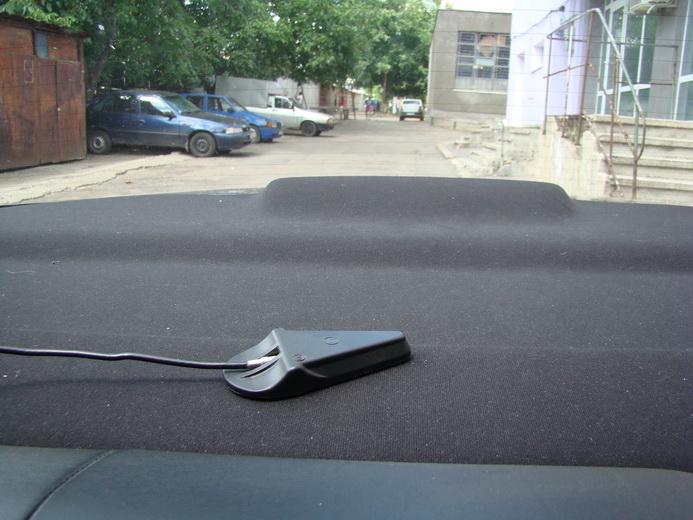

post-90072-0-81703800-1312372753_thumb.jpost-90072-0-89936200-1312372750_thumb.j Am intrat in posesia unui Passat 1,9 TDI din 2003 si am gasit cazuta sub luneta piesa din imagini. Banuiesc ca a cazut de pe luneta pentru ca se vede destul de clar urma unde a fost lipita. Mai era o urma de adeziv pe ea asa ca am lipit-o la loc pentru a o fotografia. Va rog sa-mi spuneti care este rolul ei si daca o pot lipi in acel loc cu superglue.
Va multumesc anticipat!
Cu stima pentru toti forumistii de aici!

Pare a fi de la antena aferenta carkitului.
Confirm.
Cel mai probabil carkit Bury -> THB UNI CarTalk
Unitatea principala e posibil sa fie montata in spatele torpedoului.
Ok. Va multumesc!

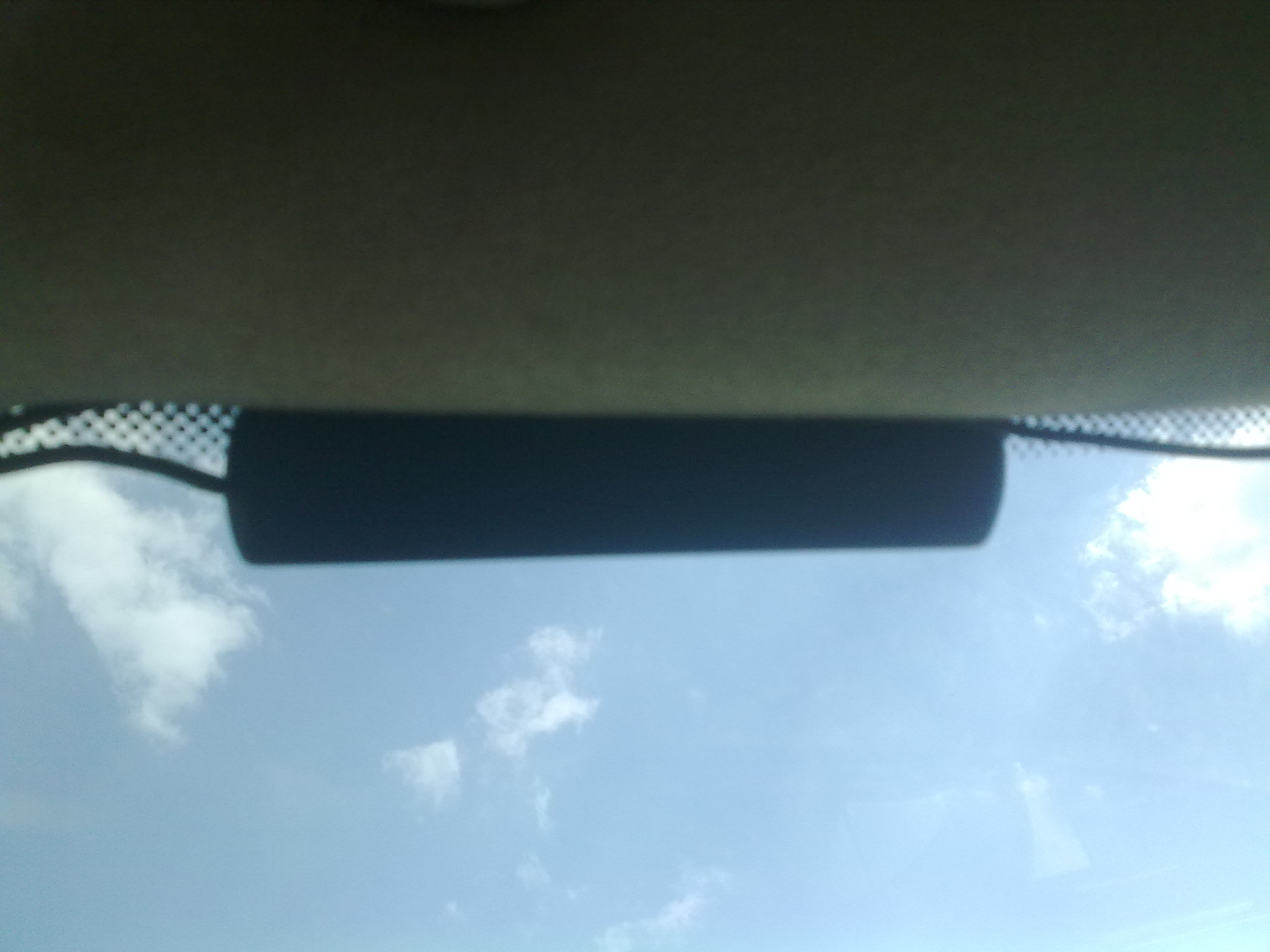

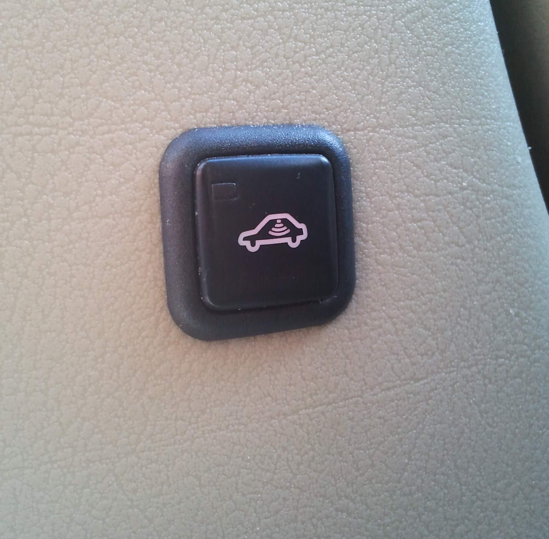

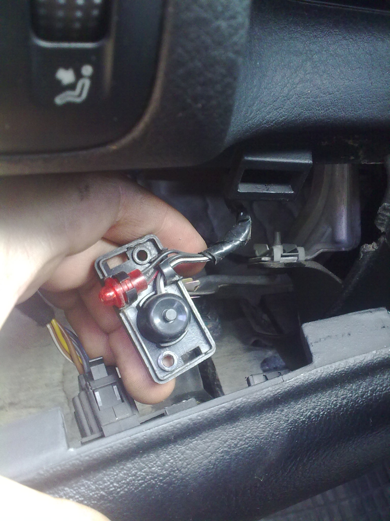

In prima imagine e un buton, l-am gasit in bord si nu stiu la ce foloseste (oricum nu are nici un efect daca apas pe el) iar in a 2-a imagine chestia aia e lipita pe parbriz in partea de sus a soferului, din exterior daca ma uit la ea pare a fi ca un panou solar :D, chiar nu stiu la ce foloseste.

In prima poza e ledul stare alarma si posibil butonul panica. In a doua poza nu-mi pot da seama, e prea mare. Posibil sa fie ceva antena carkit.
Butonul cu led chiar aia e: buton de panica si led-ul de semnalizare a starii alarmei.
Cutiuta din a 2-a imagine s-ar putea sa fie antena pentru telecomanda alarmei.
Multumesc pentru raspunsuri
Dar totusi cum functioneaza butonul ala ca eu l-am tot apasat si nu sa intamplat nimica...?

... chestia aia e lipita pe parbriz in partea de sus a soferului, din exterior daca ma uit la ea pare a fi ca un panou solar :D, chiar nu stiu la ce foloseste.
Este acelasi lucru cu ce are romargus, adica antena carkit-ului.
Acela functioneaza doar cand intri in meniul de setari al alarmei. Daca nu ai manualul ei, afli ce alarma e si ii cauti manualul pe net. Dar in mod normal nu ai ce sa umbli la el.
