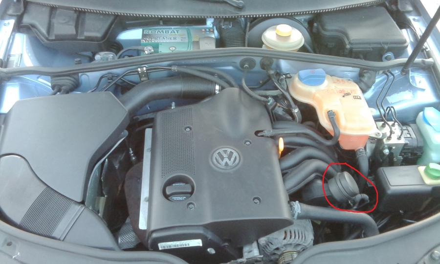

Recunoasteti piesa?
C o s m i n
Este cablul senzorului impuscat, face contact doar cand vrea el, eu am schimbat 2 senzori pe acest motiv.
va salut baieti. am si eu o problema cu masina din semnatura si anume, imi tacane "ciuperca" asta si imi intrerupe cand o accelerez brusc din treapta 2 1100 de turatii. am facut un test in care am scos mufa si tot din treapta 2 1100 de turatii am accelerato blana si culmea ca nu imi mai intrerupe si merge lin si frumos. cand stau la ralanti si o accelerez sunetul din acea ciuperca se aude si mai tare. va rog daca puteti sa imi spuneti cum se numeste aceasta piesa si ce anume face ea ca ma gandesc sa merg cu mufa scoasa dar imi e si frica sa nu dau in alte belele apoi.
Se schimba tot ansamblul, senzor,cablu senzor abs si calu senzor placute frana, nu se poate altfel.
Nu stie nimeni cum se numeste ciuperca aia? Chiar nimeni? Macar o idee despre ce face ea si daca ar trebui sa se auda sunetul acela dintre 2 metale din ea cand o accelerez. Mersi
@l@u tu ai schimbat 2 senzori si ambii aveau probleme la cablaj? Cam cat costa un senzor?

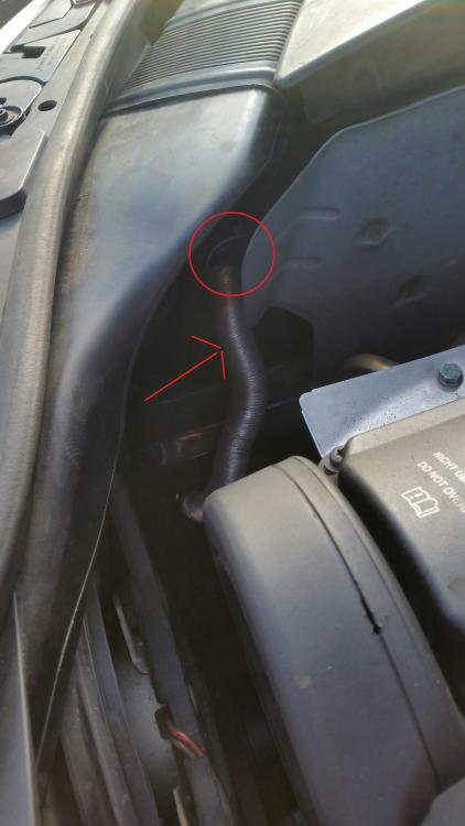

Vreo idee ce/de la ce este furtunul din poza? L-am gasit desfacut in partea de sus si nu stiu daca era conectat la ceva au ba.
Masina merge in continuare.
Passat 2003, motor 1.6 ALZ.

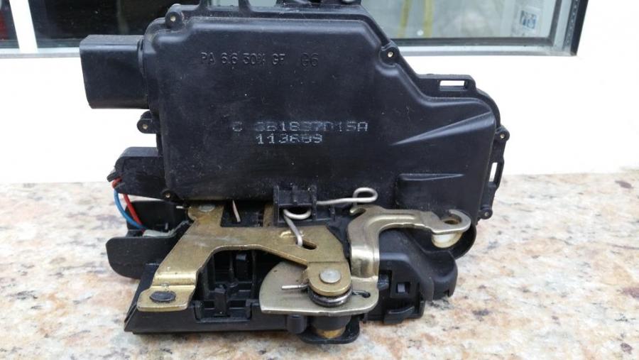

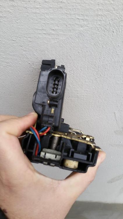

oare broasca se potriveste si pe passat B5,5? din ce am cautat imi arata 97-00.codul este 3B1837015A
Se potriveste, e de pe partea stanga fata, usa sofer. E compatibila  cu Seat Skoda VW Jetta Golf Beetle PASSAT. Skoda---octavia 2001-2011. Vw---beetle 1999-2010.
Daca piesa e de pe un passat B5, nu se potriveste, din cauza mufei, care are mai putini pini decat un B5.5. E incercata de mine.
Modificat de C o s m i n
Cristian - La B5, B5.5, Octavia 1, Superb 1, Leon1, Fabia 1, Golf 4 - au aceelasi numar de pini. 8 pt yalele fata, chiar daca e de stanga, dreapta, etc
Iulian - daca e vb de masina ta.... refaci yala ta, nu cumperi alta SH... care are aceleasi probleme...clasice.
Mi a refacut un meserias lipiturile de pe cea pe care o am pe masina dar iar imi face figuri.cea din poze am capatat o si ma gandeam sa o pun intr o zi sa vad daca e buna insa am intrebat ca sa nu ma apuc degeaba.
