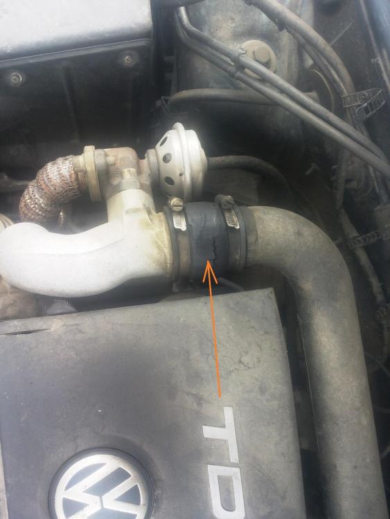

Recunoasteti piesa?
C o s m i n
Va salut!
Ajutati-ma cu identificarea piesei din imagine. Este Passat B5 motor AFN. Furtunul acela face legatura dintre galeria de admisie si tubulatura catre intercooler.
E un furtun. Ce vrei sa stii despre el? Codul?
Da. Ca sa nu comande aiurea omul de la piese auto. Si o denumire completa m-ar interesa :)
Multam fain!
Preturi:
- 15 lei
- 27 lei
-150 lei original.
Incerc cu cel cu 27 de lei :)
Sau tai dintr-un furtun vechi de admisie si aia e.

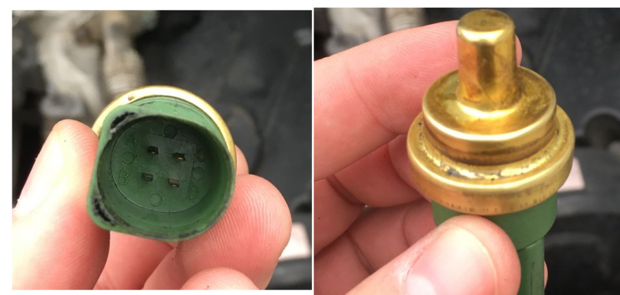

salut,
ce senzor este acolo la radiator? am impresia ca mi-au montat la service tot G62/G2 si imi stau ventilatoarele de la clima si motor pornite tot timpul
multumesc
E exact termocupla. :D
mufa se potriveste perfect cu senzorul G2/G62 care este in imaginea de mai jos.. si este schimbat din alta parte.
ce cod GXXX are? il caut de o ora..
cum le deosebesc si cum imi dau seama daca acolo e pus un senzor gresit?
Modificat de laurentiun
Ala e G62. :)
Termocupla are miezul mai umflat:
termocupla-ventilator-racire-vw-passat-b

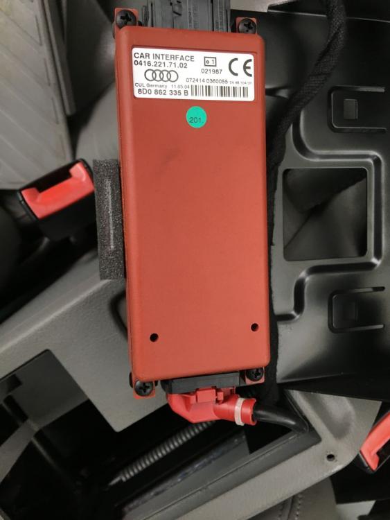

Am descoperit ca am asa ceva in cotiera. Alti conectori sau fire in care sa pot conecta vreun telefon nu gasesc.
Cum functiona acest "??car kit??" pe google gasesc ca este: VW Passat Polo Sharan Telephone Control ECU Module 8D0862335B
E descris intr-un topic... incerc sa-l gasesc.
Ete aici: http://vwforum.ro/topic/20975-carkit-legaturi-moduri-de-prindere-pe-bord/?page=3#comment-2007268
Si mai cauta si tu, nu tot umple paginile. Gasesti raspunsuri la toate intrebarile in aria asta. Doar rabdare sa citesti.
Am scos torpedoul pt a-l repara.  Stiti cumva ce piese sunt astea?
Pai scrie pe el: car kit. e unitatea si boxa din ce vad si cablajele aferente. cauta dupa codul de produs de pe unitate.

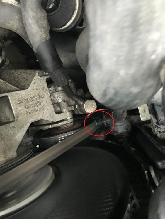

Sititi cumva ce denumire are acea banda magnetica de la roata pe care citeste'transmite abs-ul, la vw passat, si in cam ce interval de pret se invarte? Mersi.
Nu este nici o banda magnetica ci doar o ,,roata dintata" pe planetara care este citita de un senzor aflat in fuzeta.
In fine, care este denumirea oficiala, se gaseste in magazine, asta ma intereseaza?!
Nu este piesa separata. Dar mai bine spune toata povestea ca s-ar putea sa cauti cumva gresit.
Da, aia este. Pai s-au aprins martorii de la Abs si Esp, am fost la mecanic, senzorul pare ok, a curatat acea "roata" si a fost ok vreo 2 sapt, acum s-au aprins din nou si ma gandesc ca este ori de la ea, ori de la ceva fire. Daca era senzorul ramanea aprins tot timpul, zic eu.
Modificat de phenom
Scrie eroarea gasita!!
Inelul de pe planetara pica greu.
Modificat de romytaxy
Nu o mai stiu.. E vreo diferenta intre testarea cu VCDS si cea cu Autocom?
