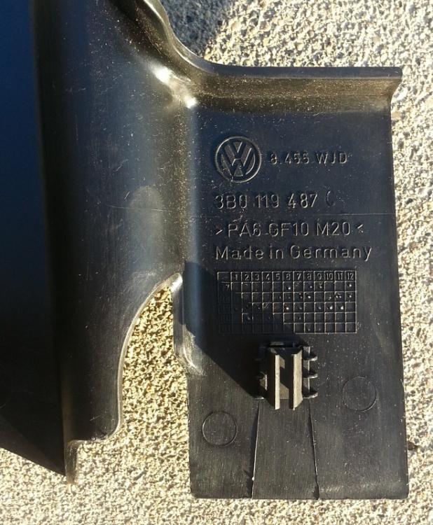

Recunoasteti piesa?
C o s m i n
Laurentiu Utiu
Daca scrie gsm2 pe ea atunci posibil sa fie mufa de la antena gsm al carkitului de telefon. Unele carkituri au in suport si antena si cand pui telefonul acolo atunci se conecteaza cu antena exterioara , ajuta la semnal. Posibil ca mufa ta sa provina de la acea antena.

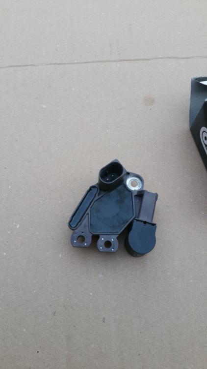

ce fel de regulator este acesta?
Alternator.

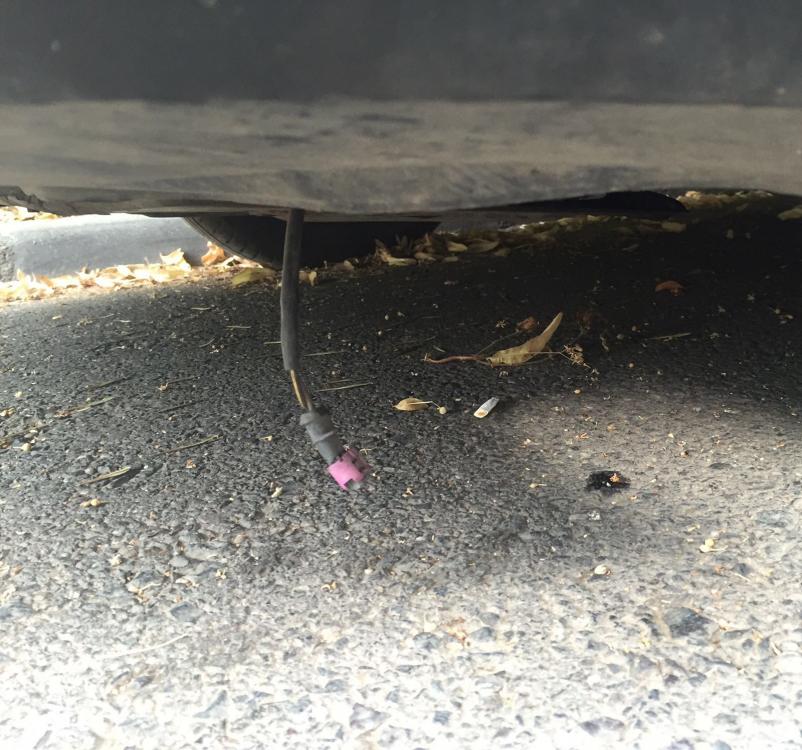

Electroventilatoru de la clima nu invarte, sa fie ala?
De ce nu ai rabdare?
Tie iti par alea fire suficient de groase pentru electroventilator?
Macar sa fi spalat firele, sa ne dam seama de provenienta dupa culori. Mufa cred ca e rupta. Asa cum e, nu e de vw.
Culoarea aia violeta o are mufa cu verde/violet de la compresor, dar aceea este cu 1 fir si este intradevar un alt tip de mufa.
Modificat de l@u
Cosmin , nu ma pricep deloc, nu aveam de unde sa stiu daca e de la ventilator sau nu. L@u ms. Nu stiu ce sa zic , daca e de vw sau nu.. Stiu ca atarna.. Poate o fii de la proiectoaree.. Vazusem o poza pe net si mi se pareau asemanatoare daia am intrebat, las poza mai jos.
Am inteles, multumesc de ajutor (y)
