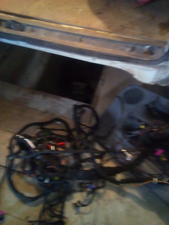

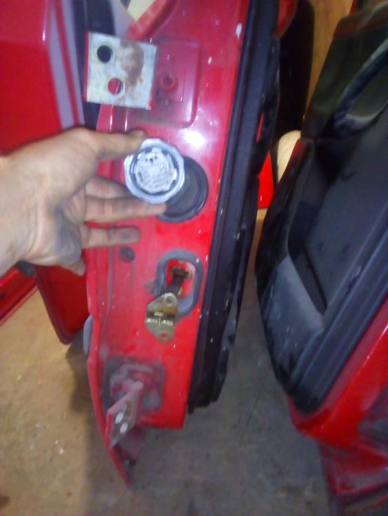

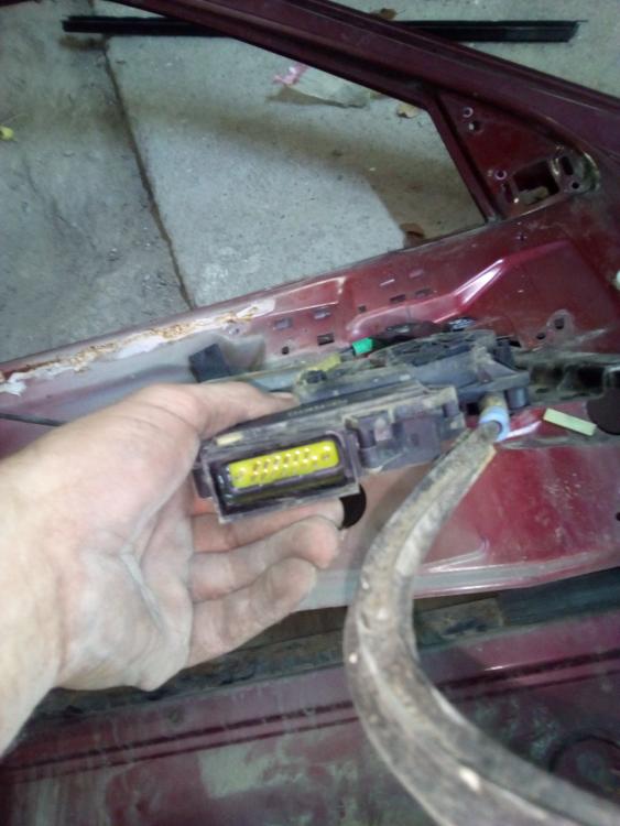

Am cumparat 4 portiere de pe un alt golf 3 hatchback cu geamuri electrice . Cineva imi cere 100 de euro sa imi faca instalatia . As vrea sa incerc sa fac eu instalatia . Problema este ca nu ma pricep la scheme electrice .
Poate a mai pus cineva de pe forum macarale electrice si ma poate ghida si pe mine prin acest proces .. Atasez cateva poze cu macaralele electrice si mufele , firele.
As putea sa ma leg cu instalatia de la trapa electrica ? Functioneaza la fel ca macaralele de la usi , e acelasi principiu.
Modificat de cristi16v
Scoți instalația de pe ușa ta și o pui pe cea luată din ușa cumpărată. Te duci la cel de la care ai luat usile si îi ceri și instalația din interiorul mașinii, de sub bord care conține siguranța termică si alimentarea electrică a instalației pentru uși. Totul este plug&play.
Cand a dezmembrat masina nu a avut grija de instalatie , a taiato bucati , nu mai intelegi nimic din ea
vei gasi cu siguranta la dezmembrari la un pret modic, nicidecum 100euro
am gasit instalatie ,, am montato pe masina .. totul vine perfect.. am legat plus la siguranta aia  am pus macaraua sa o testez si nimic .. tot nu merge .... inafara de siguranta aia mica  mai trebuie ceva ? Vre-un releu ceva ?
ca sa fie mai usor,poti sa pui si fara releu sau alte prosti,asa am pus si eu acum 2 ani si inca functioneaz perfect,am luat curent de la tabloul de siguranta(fir mai gros)o siguranta normala si un siguranta termica,,,,,,,,,,la motoras am taiat firele ,mai exact a ramas 2 fire si la asta am legat (2 zile am chinuit pana am gasit cum vine legat firele sa urce si sa coboare),,,,,,,,,,,,,cu butoanele originale nu functioneaza,,,,,,,,,,,,,eu am butoane de Daewo
am reusit sa le fac sa mearga ..  cum ai zis tu.. problema este ca mi-a afectat cumva trapa electrica si a aruncato de pe sine ....
