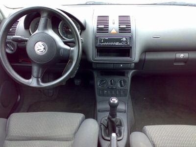

Buzzer-ul se afla in ceasurile de bord. Nu am umblat niciodata la el dar am gasit o schita cu partea din spate a ceasurilor, pe care o pun mai jos, din care se vede cam pe unde se afla. Colegul de forum Mihai60 a desfacut ceasurile ca sa-si schimbe ledurile, asa ca intreaba-l pe el cum sa umblii pe acolo. O poza pusa de el se afla aici
Am reusit.Bordul meu este mai vechi tot semirotund deasupra ceasurilor, acolo are un surb care se desface si se scoate partea de deasupra, dupa care poti desface partea de dedesupt care e prinsa in trei suruburi si ajungi la ceasuri care la randul lor sunt prinse cu doua suruburi.La mine a fost defect buzzer-ul.Va multumesc pentru ajutor.
