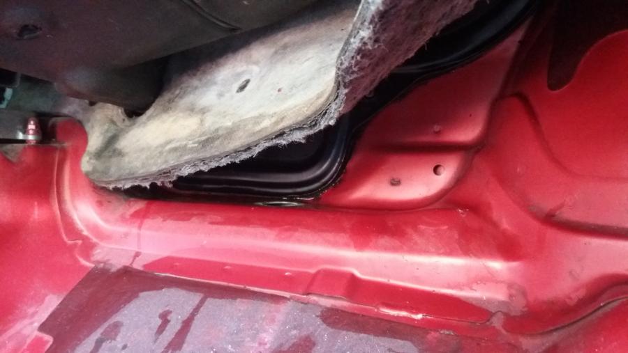

Ce rol au doapele acelea negre?Nu ar trebui sa iasa apa prin ele? :))

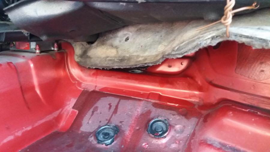

LE. Am vazut ca multi au scos mocheta afara sa se usuce mai bine...lucru pe care intentionez sa il fac si eu...problema este...exista un DIY cum se scoate mocheta?
Ce trebuie demontat in fata...ca spatele...mijlocul...este clar...dar in fata nu m-am prins...
Stiu ca se demonteaza pragurile...pasajul cu frana de mana...footrestul...si mai departe?trebuie cumva si torpedoul?
Modificat de Laurentiu_LWR
Dopurile sunt "in caz ca ai apa" pe acolo se scurge,se scot,se elimina apa si se pun la loc.Ele in sine nu au orificiu pt scurgere singura in caz de inundatie in masina :D
@Laurentiu_LWR, toate plasticele de jos pleacă, torpedoul nu trebuie dat jos, este un suport de bord metalic în față care încurcă, eu am tăiat mocheta/pasla să o scot, nu văd sensul să demontez tot și e invizibil (deasupra centralei airbag).

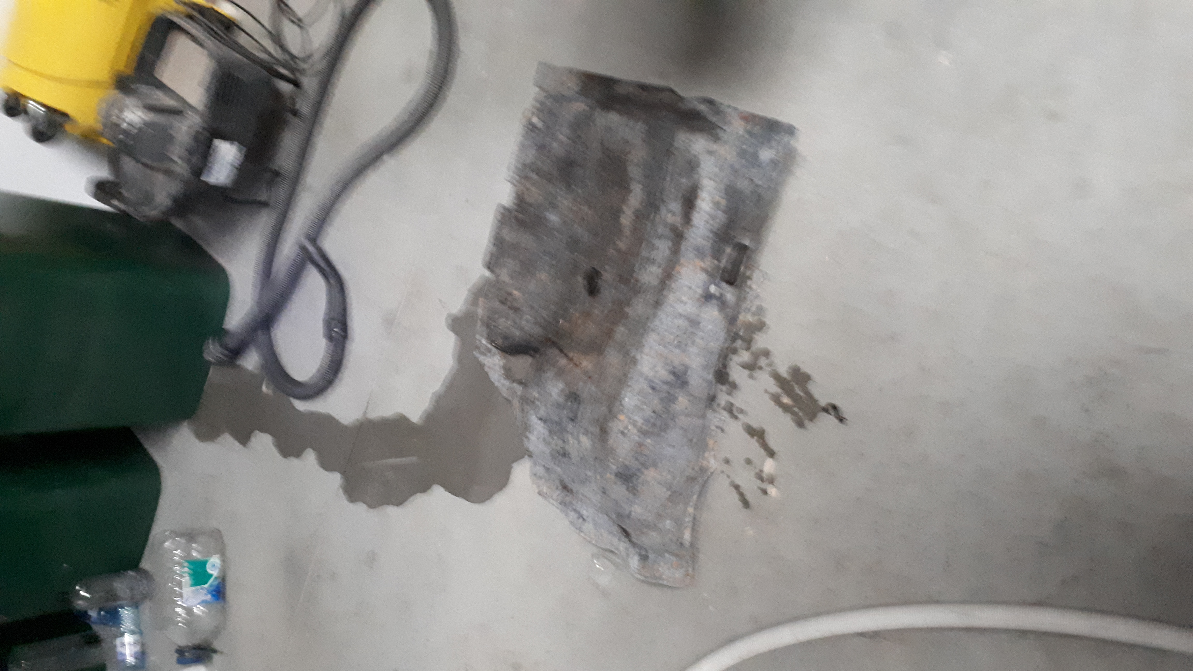

Am scos cam 5 L de apa din ea....merita din plin dat totu afara si pus la urcat...
Restu operatiunilor sunt vrajeala...

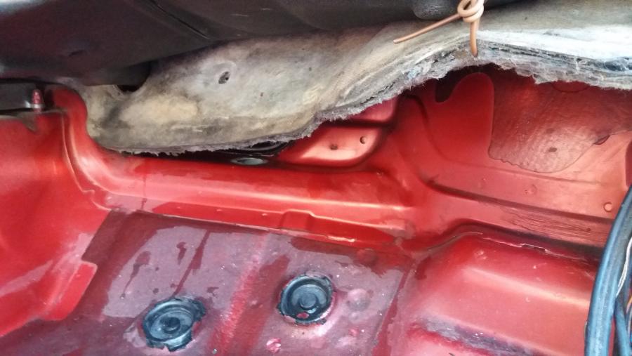

Dupa cum se vede pe pagina anterioara am avut si eu probleme cu apa.
In cazul meu problema a fost din cauza scurgerilor care s-au infundat si se umplea sub stergatoare intrand o buna parte din apa in masina pe la cutia aceea de legatura a cablajului dintre motor si interior...
Am curatat bine zona si am pus o garnitura de mastic.
Desi nu credeam...am probat si apa intrata prin fata ajunge si in spate...
