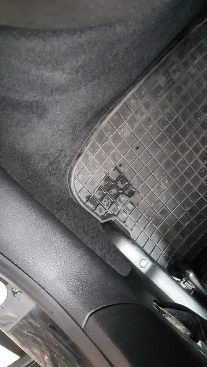

Sunt posesorul unui VW Bora din 2002, iar astazi am constatat ca in urma ploilor din ultima perioada, mocheta pasagerului din spatele soferului este plina cu apa. Masina nu are trapa.
Imi puteti da niste idei ce ar trebui sa verific sa rezolv problema?

Nu cred ca este de la scurgeri - mai repede intra pe langa fata de usa de metal si usa.... si se prelinge pe prag, in interiorul masinii
Si eu am avut aceiasi problema , imediat dupa ce am desfacut fata de usa ( cea de tabla ) ptr schimbarea macaralei . Dupa ,am desfacut iarasi fata de usa am curatat in partea de jos pana la tabla( cordonul de guma ) , am cumparat silicon de acela negru pentru acoperisuri si am etanseizat totul . De atunci nu mai am probleme .  Apa se scurgea pe la peria( unde gliseaza ) geamului . Eu sa fiu sigur pe unde curge , am desfacut fata de usa , am stat in masina si alta persona de afara spropea cu furtunul pe geam , curgea apa in fata de usa .

Am dat si eu cu silicon si da tine excelent dar daca mai ai nevoie sa umbli acolo plangi sa desfaci...nu este o reparatie facuta ca la carte ci doar de moment si dat cu silicon doar cu fata de tabla pusa(daca dai si intre la viitoarea demontare o deformezi garantat si mai si rupi ceva pe langa).Eu am mai recomandat pe un topic ceva testat de mine(si deja are 1 an cu ploi abundente dar fara infiltratii plus ca am desfacut fata de usa vara asta de m am saturat...) dar se pare ca respectivul si a schimbat masina si nu mai pot pune linkul...).29bhlbr.jpg el este dublu dar nu are avea rost sa l pun asa...se curata vechiul cordon de mastic uscat(se curata bine pana la tabla...se poate folosi si benzina) apoi se lasa la uscat si se lipeste in final acest cheder care este 2 lei metrul liniar(proprietati foarte mari de lipire adica foarte adeziv si cauciucat destul de bine pentru a etansa cativa ani buni...)

nu, nu este plina ca un acvariu.... ci se prelinge/infiltreaza apa.

Mie imi intra pe la fata de usa(acolo a mai umblat cineva de a legat modulul aftermarket de inchidere centralizata si a rupt acel cordon)am schimbat cu chederul pozat mai sus dar tot aveam un fir de apa care trecea peste pragul de plastic si uda mocheta din fata(apoi am vazut ca , curgea pe la garnitura boxei care este scoapta(acum nici eu nu am boxe in spate dar apa nu am vazut...semn ca , cordonul de mastic este singurul vinovat la tine)fiind nituita nici nu m am atins de ea ci am dat cu silicon pe fata intre plastic si tabla(bineinteles silicon transparent si dat elegant chiar daca nu se vede...)501fg1.jpg2qi8nxs.jpg

Cand iti ploua in masina si ai chederele intregi ori sunt scoapte(nelubrifiate cu ceva ulei siliconic adica tratate in timp)ori acea masina a fost ''carpita'' si tabla care calca in dreptul chederelor nu mai ''calca''...atata timp cat portierele se aliniaza cu , caroseria nu ai ce regla din cui si punct(ceea ce mai fac unii sunt carpeli de moment inestetice si ineficiente pe termen lung).Cea mai buna metoda de a vedea daca ploua pe la fata de usa este fara ea pusa pe timp de ploaie sau intr o spalatorie...imediat sa vede firul sau firele de apa daca vin de la chederul usii ori de la poza exemplificata mai sus.Explic in speranta ca cineva intelege ceea ce vreau sa , spun si il poate ajuta sa si rezolve problemele...

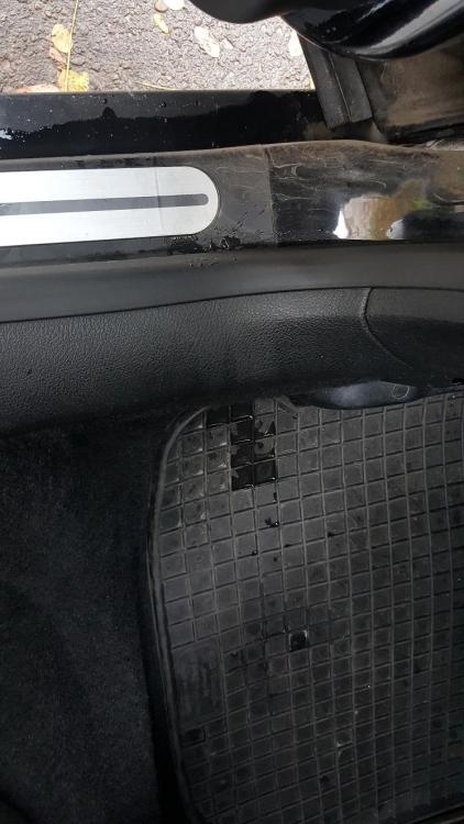

In spatele scaunului de la pasager(pe locul din dreapta spate) am constatat ca atat covorasul cat si mocheta, unde e locul pentru picioare sunt ude. Mentionez ca usile din spate sau pe bancheta  nu prea sunt folosite, nu am avut probleme de genul asta la masina. Plafonul, stalpul masini sunt uscate, bancheta la fel, in portbagaj nimic, in jurul locului cu pricina uscat, doar acolo jos. Pe unde ar fi putut sa intre apa, in ultimele zile au fost ploi la mine in oras de peste 48 de ore non-stop. Unde as putea merge sa verific sau sa repar aceasta problema, pt ca deja temperaturile sunt in scadere si o sa fie un miros de umezeala pt ca nu reuseste sa se usuce. Pe sub mocheta trec furtunasele de la stergator? sau exista vreo scurgere pe la portiera? sau prag masina?
si eu am gasit ceva apa pe presurile din spate in ultima vreme...parerea mea e ca sunt chederele de la prag vechi sau prea moi...apa pare sa intre de la portiera pe pragul de plastic al masinii si dupaia curge pe pres mocheta...
Daca era sa ti bage apa pe la cheder baga prin laterale si se scurgea la baza...sigur se prelinge pe la fata de usa(poti desface cele 2 torx si cracanezi nitel ca sa vezi)...te uiti atent intre ea si tabla usii(zic tabla usii si ma refer la usa in sine)...daca ai acolo apa este cordonul de mastic al fetei de tabla rupt sau scopt...posibil si garnitura boxei scoapta.
