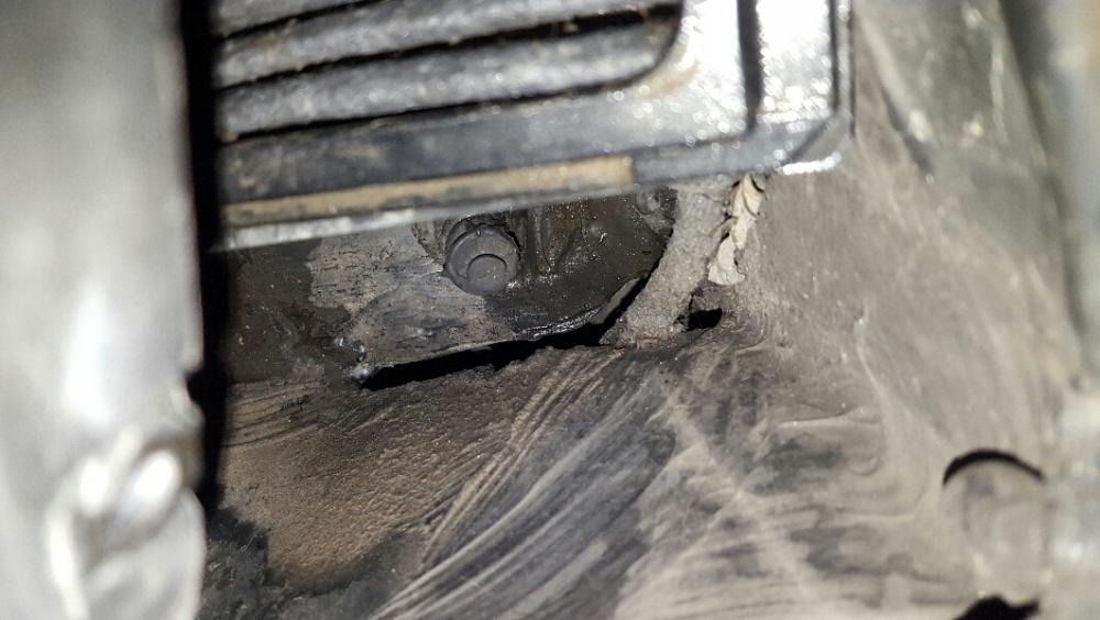

Salut, azi am desfacut mocheta din portbagaj ca sa am acces la coltul unde se strangea apa si am turnat apa pe masina. Am observat ca se scurge pe langa aerisirea de sub bara spate. Am dat jos si stopul state stanga, sa fiu sigur ca garnitura e ok si am mai turnat apa , pe canalul de scurgete de danga bara. Concluzia: e de la aerisirea laterala. am incercat sa o scot afara, dar nu am reusit din potrbagaj. Oare se poate numai daca dau jos bara? Oare gasesc sa cumpar una noua? Sau as putea rezolva cu silicon ?
marius1982.11
se poate cu silicon, dar trebuie sa dai jos bara, are niste cleme acel capac.
Iti spun sincer: acolo se pare ca s-a mai umblat si nu miroase a treaba bine facuta.
Mda..ai dreptate Marius, asa se pare, gazarea aia de grund nu prea este de fabrica. Colegul Razvan- demonteaza cat mai repede acolo si etanseaza ca este in defavoarea masinii sa mai balteasca apa acolo avand in vedere ca se vede clar ca s-a intervenit pe tinichigerie
am luat silicon, dar vreau sa incerc din interior. nu tare as vrea sa dau bara jos. merci de sfaturi. am sa revin cu urmari :)
