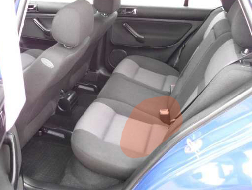

Este hatchback. Cel mai mult se umezeste pe partea stanga, in zona in care se imbina bancheta cu spatarul. Am atasat o imagine cu zona respectiva, sper sa fie relevanta.
Mocheta de sub bancheta este umeda si ea...

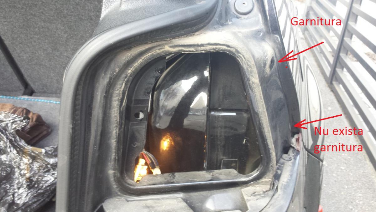

Dupa cateva cautari pe forum am coborat la masina si am zis sa verific cu atentie portbagajul in zona stopurilor spate.
La stopul din dreapta spate, iata ce am gasit :
Apa stransa acolo nu curgea nicaieri, insa probabil ca atunci cand se strangea era mai multa sau cand masina se misca, trecea de marginile acelea si cumva ajungea la roata de rezerva, pe sub mocheta din protbagaj.Peretii oalei unde sta roate, erau perfect uscati si nici un fel de urma pe unde ar putea ajunge apa acolo. Mocheta de deasupra rotii, nu era uda nici pe fata, nici pe dos.
Am lasat-o asa cum era pentru ca era noapte .

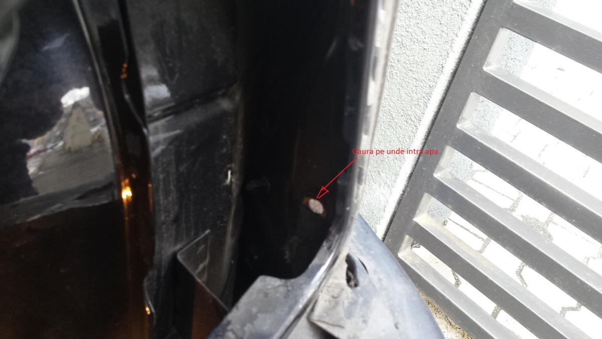

Dupa ce am prins o zi in care a plouat mai mult,m-am uitat cu atentie in portbagaj si am vazut ca acea apa de acolo se scurge printr-un fir de cativa milimetri, exact prin coltul din dreapta al portbagajului, unde este imbinarea si sudura dintre oala si caroserie.

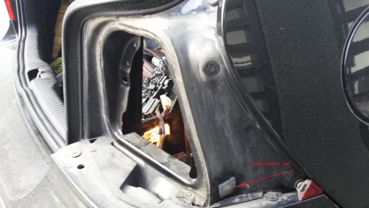

Azi am prins vreme frumoasa afara si am desfacut stopul spate dreapta.Farul se tine in 3 suruburi: unul spate, doua laterale. Surubul din lateral jos, nu mai exista si evident nici garnitura nu mai era. Probabil ca cine si-a bagat nasul pe la el inaintea mea, nu s-a mai deranjat sa-l puna la loc.Acea gaura era plina de noroi uscat si se vedea cum s-a scurs mazga in interiorul caroseriei pe acolo.
Am lipit cu superglue un petic de plastic peste gaura, sper sa tina si sa nu mai intre apa in interiorul caroseriei.
