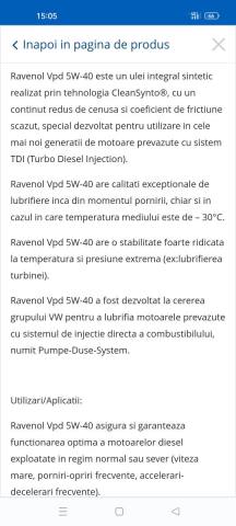

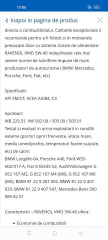

Salutare, pentru un Passat B6 ,1.9 TDI PD fara filtru DPF am cumpărat un ulei Ravenol dar dupa am vazut ca are ca are specificația  VW 502/505 si nu 505.1
Este bun acest ulei per motorul meu?
Nu, e de benzinar.
Sau diesel dar cu pompă rotativă (nu PD).
