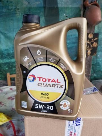

Salut. Stiti cumva, uleiul de la total quartz ineo long life 5w30 vine in ambalaj nou? Am comandat un astfel de ulei si am primit un ambalaj diferit. Este ok? Sau am primit altceva? Specificațiile sunt ok.
A...ok. deci il pot folosi cu incredere. Multumesc.
