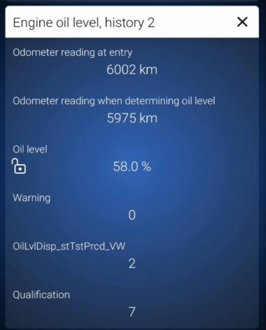

Aseara am vazut ca masina tine minte nivelul de ulei la fiecare 1500km si am vazut ca a scazut ~5% pentru fiecare citire de la 80%(plinul de fabrica), asa ca s-ar putea sa fie nevoie de completare cat de repede.
N-am apucat sa verific pe joja, dar vreau sa cumpar un 1L de ulei in cazul in care a scazut nivelul.
Modificat de Adi_vw

Am verificat joja si a scazut 1mm fata de cum era acum 9000km(acelasi loc de parcare). Pot sa stau linistit, dar nu inteleg de ce acele "engine oil level history x" arata o pierdere de 5% de ulei la fiecare citire.
