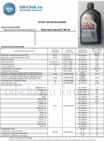

@Dolfin de aici am inteles ca ar fi Shell :
Ce a postat colegul @R Z F ar trebui sa fie noul ulei de la VAG.
Ca si idee, multe masini au venit cu prima umplere cu Shell Ultra ECT C2/C3 5W-30, chiar si cand era in contract Castrol. Mai foloseau Shell, Aral si altele la prima umplere. Acum trecand la 0W-30, fisa tehnica ar trebui sa fie cam ce a pus colegul de mai sus.
KV100 ma asteptam sa fie peste 12... ( bine, oricum nu e o diferenta mare )
Flashpoint arata bine a 226, dar nu vad un TBN...
Nu arata rau uleiul... :)

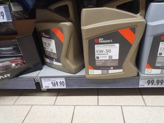

Observ ca nu e greu sa faci ulei cu specificatia vw 507.00, din moment ce se gaseste si in Kaufland. Produs de my project!?
