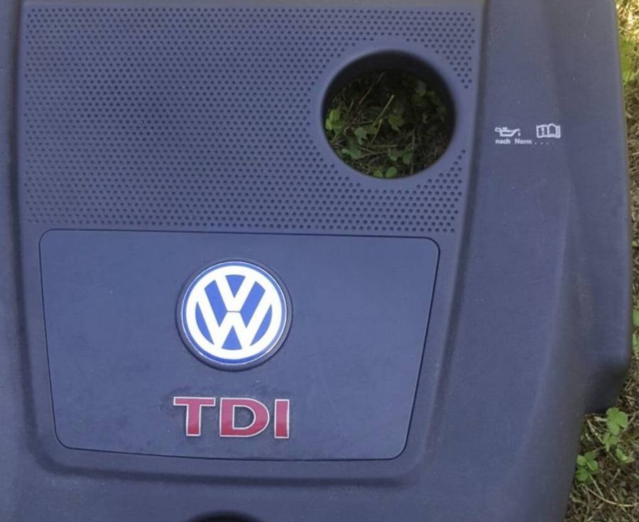

Uleiurile (la cam toate marcile auto) se folosesc in functie de norma impusa de producator ,NU in functie de recomandari.
De asta cam pe toate capacele ai sa vezi acel scris ca in poza de jos (Nach Norm )
