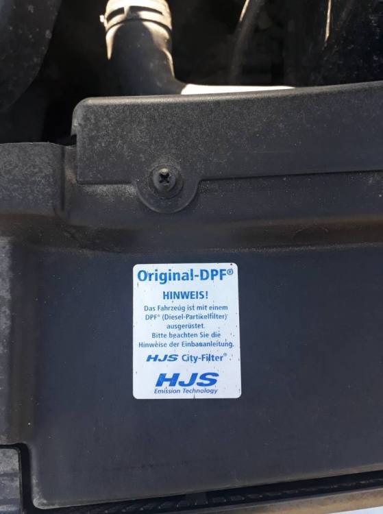

Buna seara,detin un golf 4 ALH,care are montat un HJS City-Filter (DPF),problema e ca nu stiu ce ulei sa-i pun nefiind PD dar cu DPF. Ar trebui un ulei pentru dpf ?
clar un vw 504/507. de la shell, mobil 1, fuchs, eneos..

masina are o modificare(Filtru de particule) si nu stiu ce ulei sa-i pun...standard cu care merge pe cod sau ceva care merge cu DPF-ul?Un ulei care nu e conceput pentru asa ceva infunda filtrul!

Esti absolut sigur ca are DPF?
Echiparea cu DPF era posibila ulterior cu un kit special de evacuare care continea si filtrul DPF.
Motorul ramane acelasi, deci nu exista ciclu de post injectie pentru arderea cenusii din DPF, ceea ce inseamna ca fie se bazeaza pe o regenerare pasiva (mers in forta de obicei) fie pe schimbarea lui intr-un anumit interval de timp.
N-am studiat aspectele astea.
In orice caz, cu cat mai putina funingine in DPF cu atat mai bine, ceea ce inseamna ulei 507.00, motorina de calitate, turbina reglata bine, motor in stare buna tehnic.
Mai bine dai jos DPF-ul, oricum in RO nu-ti aduce vreun castig, masina cu ALH este incadrata ca EU3, la tine este vreo exceptie?

Da are montat un HJS City Filter DPF cred ca e pasiv nu are nimic electronic si pana acum am bagat 10w40 MOS 2 de la LIQUI MOLLY (turbo cam scoate uleiul pe motor,de aia ii pun 10w)masina era euro 4 in Germania,dar la RAR mi l-a scos euro 3 dupa model si an,nu dupa noxe.Urma sa ii fac omologare individuala (am toate actele cum a fost montat,trebuie doar traduse),dar din lipsa de timp am renuntat.Esti 100% sigur ca 507.00 nu afecteaza motorul?
Daca nu-i mai faci omologare individuala scoate DPF-ul.
In mod normal un DPF la un motor care a functionat cu 10W si la care s-a turnat si MOS 2 ar trebui sa fie colmatat de ceva vreme, probabil ca dupa ce-o sa-l scoti o sa functioneze si motorul mult mai liber, cine stie, poate nici uleiul pe care o sa-l dea turbina pe motor n-o sa mai fie asa mult, mai putina rezistenta la gazele de evacuare.
ALH-ul nu e gandit sa functioneze cu 507.00, ar trebui un 505.01.
L-as da jos,dar trebuie sa-i pun un catalizator obisnuit in loc si e cam 100e sh,si fara cat. deloc nu sunt adeptul...ramane sa-l dau jos si sa vad in ce stare e,sau sa incerc cu 5w,desi motorul are peste 350 000.
dupa carte 505.00 ALH si 505.01 pentru PD.  multumesc mult
Euro 4 nici o sansa cu filtru ala in DE , poate in caz fericit D4 .Este inutil filtrul la tine din orice privinta , poti sa pui si 15w40 ca nu conteaza
