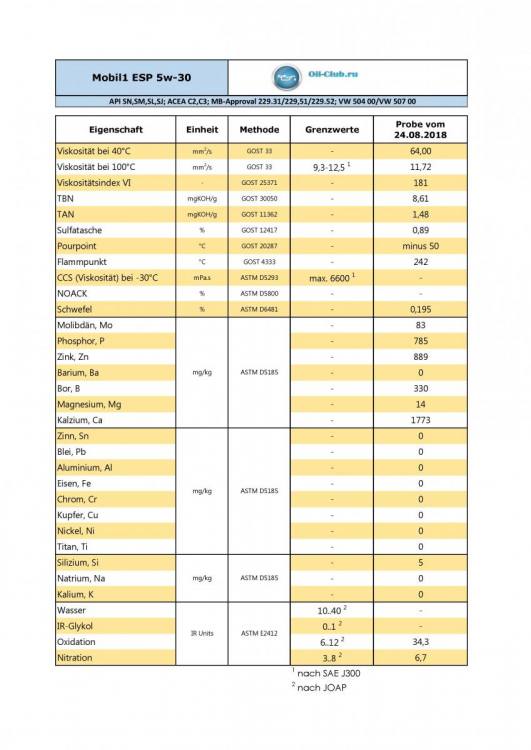

Norma 507.00 este foarte stricta. Eu as zice sa mergi pe ce zice Deenman (eu tot SHU 0w30 folosesc). Este un ulei GTL (grupa 3) si nu te poti mandri ca este full sintetic dar este excellent.
Pe langa asta ai inca vreo 10 alegeri foarte bune.
As alege M1 ESP doar de la un dealer de incredere.
Ultimul Mobil 1 ESP (fara formula) este un ulei ok, cu aditivi moderni de tip Bor/Molibden.
Are in el :
GTL 30-40% - grupa 3
PAO 1-5%- grupa 4
Ester 1-5% - grupa 5
Facand un calcul aberant si dand 100% din probabil, sa zicem ca are 10% continut de sintetic in adevaratul sens al cuvantului. Acum afland detaliile astea ai mai da  la promotie ~180-200ron si la pret intreg peste 200 ron  pentru 5 litri cand exista optiuni mai bune sau egale la pret mai mic?
Modificat de deenman

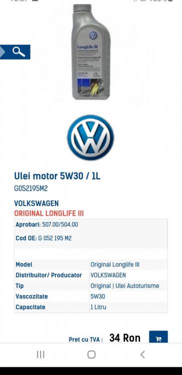

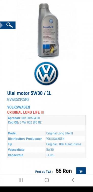

Salutare! Ptr vw passat, 2012, motor CFFB, ce ulei îmi recomandați între cele două? VW original 5w30 cu codul G052195M2 sau GVW052195M2? Diferențele care ar fi? Mulțumesc anticipat!
Codul uleiului cu VW este branded VW, dar codul respectiv a fost eliminat din 01.11.2018, si inlocuit cu GV52195M2.
In concluzie, daca alegi GVW052195M2 uleiul are cel putin 1 an vechime, si nu-ti recomand.
Cauta:
- GV52195M2 - 60Lei/L - https://www.autokarma.ro/piese-auto-originale?cod_original=GV52195M2
sau
- G052195M2 - 37/39Lei/L
Diferenta intre ele cu siguranta nu este doar de branding, dar cu ce este mai bun efectiv codul cu V nu stim, grupul VAG n-a comunicat.
Unii au asociat noul cod cu faptul ca Fuchs a revenit ca producator de prima umplere si asa se face diferenta in cadrul grupului fata de vechiul producator (Shell sau Castrol).
Personal am luat uleiul cu codul V, cel nou.
