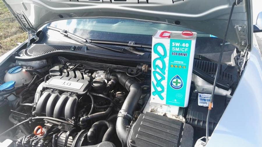

De uleiurile Xado, ce parere aveti? Ma gandesc la urmatorul schimb sa incerc si eu unul. E un baiat mecanic, pe un grup de facebook, care tare le lauda, m-a convins si pe mine.
Uleiurile Xado sunt produse de Eurol Olanda. Sunt uleiuri bune, nu senzaționale, cam scumpe pentru ce oferă, am văzut analize de ulei uzat și aveau rezultate normale. Eurol a vrut să vândă și în România dar nu a avut succes.
