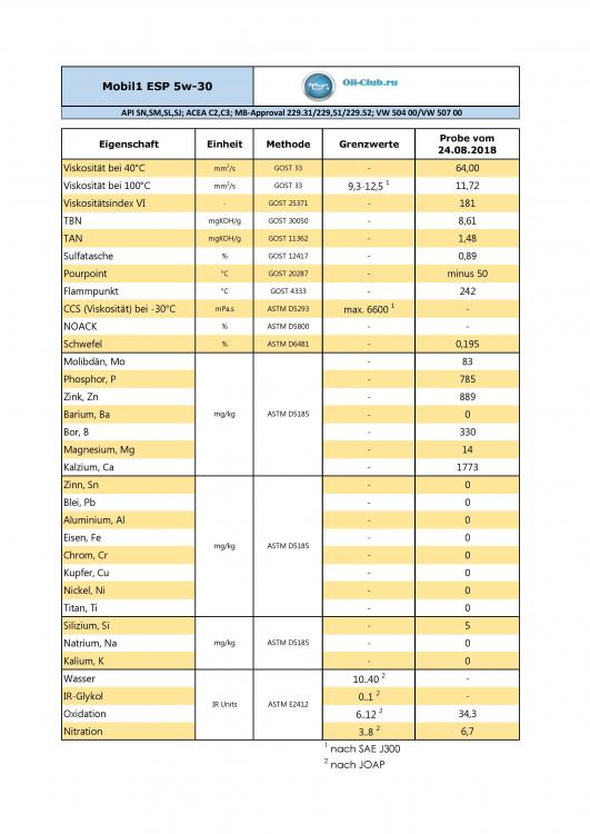

@Trofin Liviu mai am putin si fac schimbul de ulei. Prima incercare va fi Mobil 1 ESP formula noua si pe urma mai vedem.

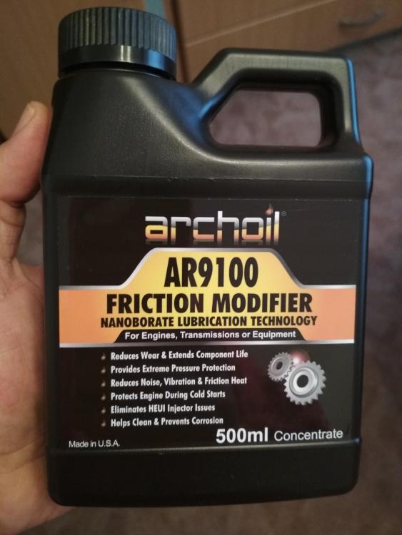

In momentul de fata ma chinui sa gasesc un aditiv care sa mearga cu Mobil 1. Adica un aditiv cu Molibden si Bor. Nu cred ca i-ar strica un mic supliment din cele doua care sunt componentele principale antifrictiune ale uleiului. Inca studiez .

@V.M.  Eu folosesc Archoil 9100 și ți-l recomand numai că achiziția e cam problematică. Eu l-am luat din Anglia cu ajutorul unui coleg de forum, nu trimit în România. Am înțeles că s-ar vinde și în Polonia și trimit în România. Cred că cel mai bine ar fi să scrii un mail pe site-ul oficial și te îndrumă ei. La momentul actual este ,,creme de la creme" mai ales în motoarele moderne.
Este cineva care deja are în motor noul Esp cu Archoil, va face și analiză. Eu am optat pentru Total. Teoretic cu fiecare dintre cele două uleiuri ar trebui să crească semnificativ cantitatea de resurse pentru a prelungi viața uleiului. Rămâne de văzut.

Sunt la începutul căutărilor pentru un aditiv bun. Ce folosești tu este super dar nu se prea găsește.

@CristiALF daca te uiți la analiza de la Mobil 1Esp de mai sus vei observa conținutul de Molibden, Fosfor, Zinc, Bor. Cam asta este pachetul de aditivi din acest ulei . Pentru cine cunoaște și a mai văzut asemenea fise de analiză este cam cel mai bun de pe piata. Plus că TNB- ul de 8.6 este de vis pentru norma 507.
Deci din construcție uleiul conține aditivi pentru reducerea frecărilor. Daca îl aditivezi foarte bine devine scump și de aici incepe un joc de-a șoarecele și pisica privind  calitatea și pretul.
Pentru cei are vor un plus de aditivare care pe de o parte să prelungească viața uleiului și cel mai important să reducă cat mai mult frecările interne exista aditivi pentru ulei.
Dintre ei sunt buni cei pe baza de Bor ( conținut și de uleiul in sine - Mobil ESP ) are și LM cu MOS2 parcă.
Cele mai bune sunt sunt cele pe baza de Tungsten (Wolfram) dar sunt cam greu de găsit.
Eu am găsit unul pe baza de Tungsten dar mai studiez sa vad daca merita 70 Ron 100ml la un schimb. Poate reușesc să aflu ce cantitate de Tungsten conțin cei 100 ml de aditiv. Daca are doar 0.01 mg. este cam degeaba.

Si daca iau in considerare ce scrie mai jos ajung iar la Mobil cu un TNB 8.61 si TAN 1.48  si sulf de doar 0.195.
