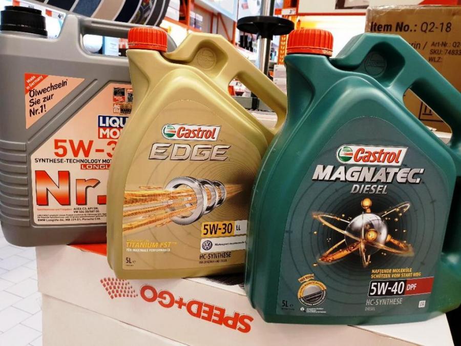

Salutare dragi colegi,
Trebuie sa fac un schimb de ulei in Germania si nu stiu pe care sa-l cumpar.
Liqui Moly este singurul de la raft Made in Germany si cel mai ieftin.
Castrol Edge Titanium FST  este Made in EU si impreuna cu Moly respecta standardul VW 504.00/507.00
Castrol Magnatec nu respecta standardul VW si este made in EU (mai mult ca sigur Belgia).
Toate uleiurile sunt disponibile la Bauhouse (sper ca am scris corect).
Masina mea este un Passat din 2010 cu motor CR cod CBAB.
Multumesc pentru parerile voastre anticipat.

Liqui Moly cu norma specifica pt motorul tau

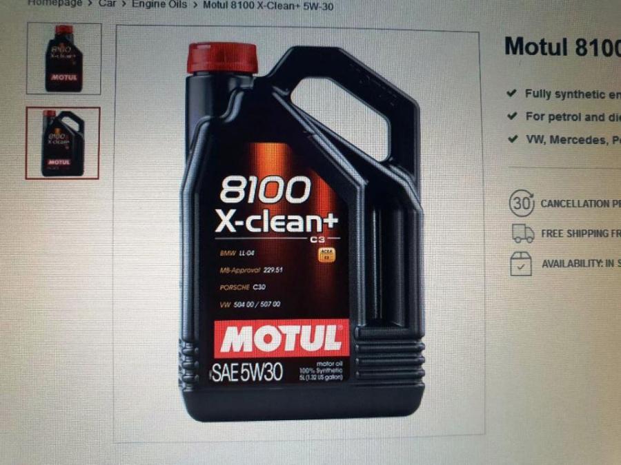

Bun,
Mai am o varianta atasata, specificatii VW 504.00/507.00 dar nu stiu unde este facut ? Se comanda din Germania deci ulei OK. Acelasi pret cu Liqui Moly. (www.ato24.de)
este facut in Italia, e foarte bun. cauta Motul Specific 507.00, ala e facut in Franta ,daca te pasioneaza unde e fabricat....
emanoeladrian
Am ales Motul ! L-am comandat deja . Revin cu pareri dupa schimbul de ulei.
