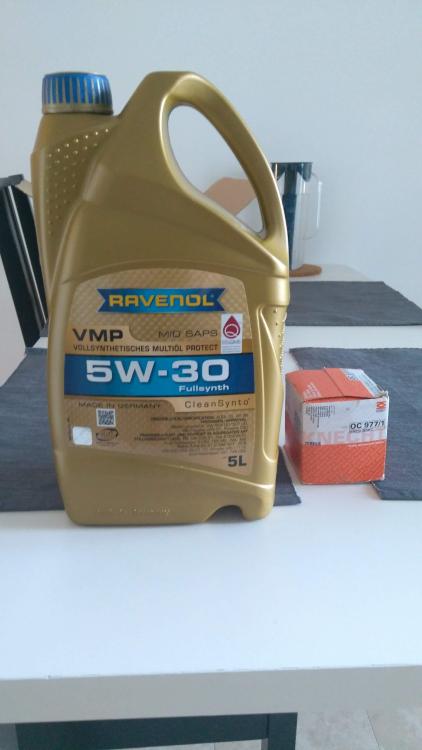

Am comandat Ravenol 5w30 VMP 5 litri + filtru ulei Mahle OC 977/1.  Amandoua prin amazon prime, ajung maine.
O chestie interesanta, e faptul ca aveam nevoie de 3.8-4 litri de ulei pt revizie, asa ca nu se justifica sa iau 5 litri. Am gasit in Romania bidon de 4 litri de Ravenol 5w30 vmp, insa pe afara nu am gasit bidon de 4 litri, ci doar de 5 litri. Nici pe site-ul Ravenol-shop nu gasiti bidon de 4 litri. O fi din ceva tura mai veche, sau e ambalat special pt unele tari.
Momentan in motor am Valvoline 5w30 MST C3 (x-treme, nu XL- III) si are 9000km toti facuti extraurban, cu un total de 160 de ore de functionare. Masina a stat si sta doar in garaj subteran, deci nu prea imi pasa de pornirile la rece.
Vad ca la ei pe site apare si la 4L etc dimensiuni care nu apar in ravenol-shop. Cred ca magazinul nu depoziteaza toate variantele.

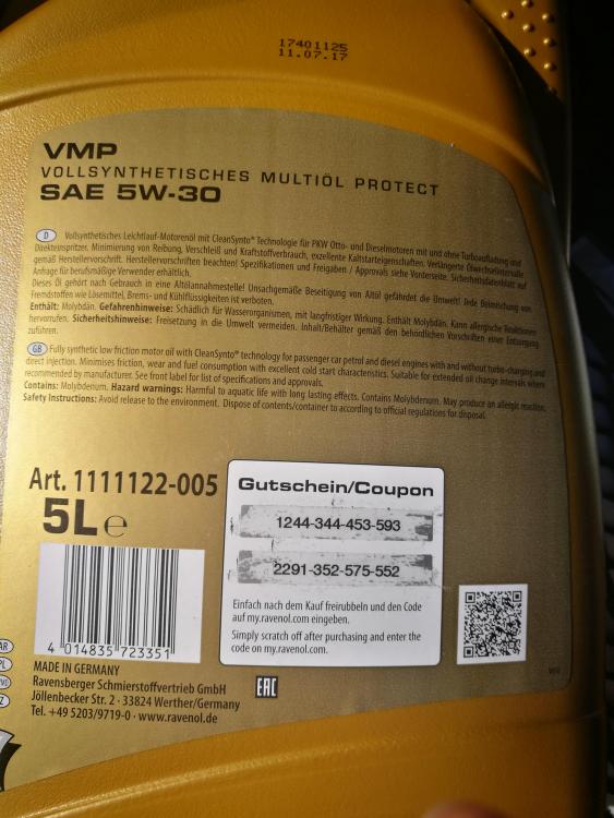

E un filmulet pe YT cu siguranta oferita de Ravenol contra falsificarii si zice ca codurile de verificare sunt doar pe bidoane de 4L/5L.
Nu mi-as face probleme.
Modificat de Alextz
Ma tot uit intre VMP si VSW si as merge pe VSW pentru ca cifrele arata mult mai bine. TBN mai mare/cenusa mai putina/ indici de vascozitate mult mai buni.
Ce ma pune in garda e doar ca nu am vazut nicaieri un UOA.
Mi-a ajuns uleiul. L-am comandat marti de pe Amazon. Am comandat si un filtru de ulei Mahle tot de pe amazon de la alt vanzator. Am cerut expres sa-mi ambaleze produsele intr-un singur colet si apoi sa le trimita. Mi-a ajuns coletul azi la ora 12, deci 2 zile. Am folosit amazon prime, transport gratis.
Uleiul are data de fabricatie iunie 2018. Ce sa mai cer... saptamana viitoare facem revizia, schimbam si filtru de ulei. Ultima revizie completa (ulei, filtru ulei, Filtrele de aer/ habitaclu)am facut-o in martie 2018 la Ad Garage.  Am facut 9000km de atunci. Zi faina.
