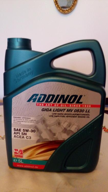

Pentru un 2.0 TDI CUPA 184cp iau Ravenol VMP sau Addinol Giga Light 0530?
Ambele apar in Germania ca recomandare generala dar nu stiu pe care sa-l aleg.
Acum masina are Shell Helix AV-L 0w-30.
Modificat de Alextz
Ambele sunt foarte bune, Addinol în Germania este ieftin, în România se vinde la un preț nesimțit.
Modificat de Trofin Liviu
Am vorbit la distribuitor si pretul pe l la Addinol este 50RON , mult peste VMP. Gasirea lui din nou mi se pare o problema din moment ce pot sa-l iau doar de la ei.
Alte recomandari?

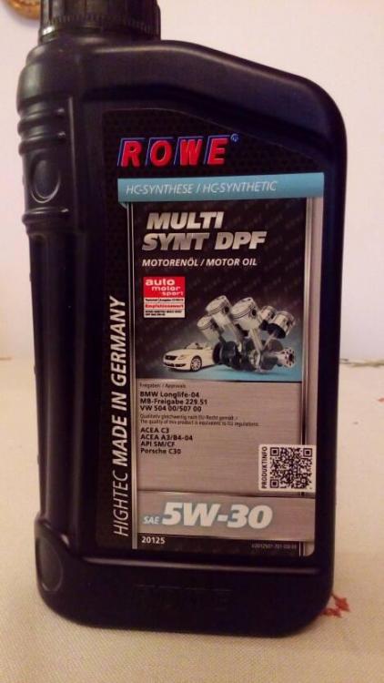

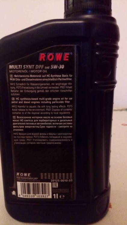

Rowe 5w-30 Multi Synt Dpf îl folosesc de 5 schimburi. Dacă ar fi să îl caracterizez într-un cuvânt ar fi ,,confortabil". Prețul este decent. Mie îmi place cel mai mult.
