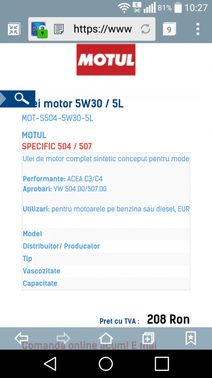

Eexcalade, din punctul tau de vedere ce am postat mai sus poza aia, e ok uleiul? Sau sunt mai multe marci MOTUL cu aceeasi norma si 5w30? De Castrol ce spuneti, avand in vedere ca e recomandat de wv? Multumesc
Pune ce vrei tu numai sa aiba norma 507.00 si sa-l inlocuiesti la 10 ,max 15 mii km (fara castrol)

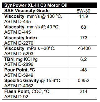

Ce ati alege dintre cele doua de mai jos?
image.png.d9e6d1f9a95734da3412fe037960cabc.png        image.png.5c8a63f5c831898befb3732938cf2dd5.png
