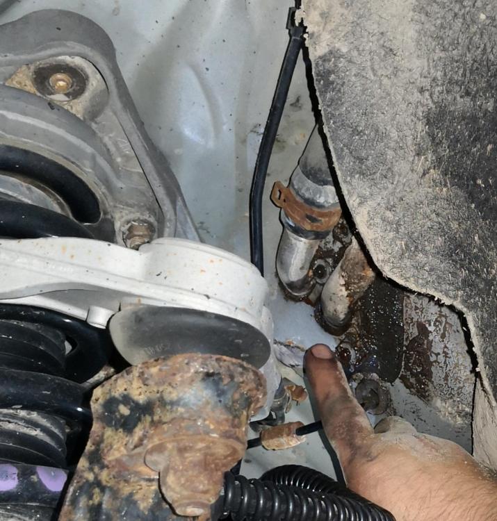

Astea sunt conductele. Cand desfaci carenajul la roata stanga se vad. Sunt conductele de la incalzirea auxiliara. La reprezentanta spun ca trebuie demontat tot bordul sa le schimbe.
