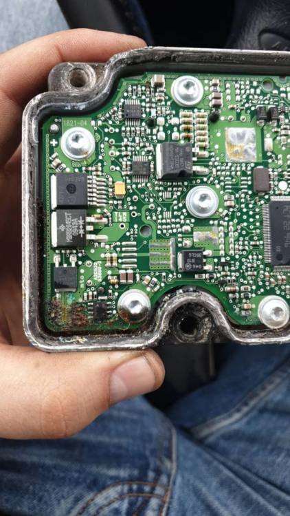

Am încercat să rezolv eroarea 02248/014 la un passat B6, am schimbat uleiul, curățat filtru, pompa și n373 dar eroarea tot nu dispare. Ce altceva mai pot încerca, dacă era calculatorul dus nu dadea eroare pe acesta? Mulțumesc!
Din păcate calculatorul e dus.
Și totuși dădea eroare pe valva de control ambreiaj Haldex.

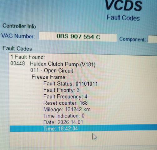

Salut, am o problema cu Haldex la masina din semnatura, pare sa fie de la pompa (atasez mai jos eroarea). Am cumparat masina la 130k km, in istoric apare la 128k km revizie Haldex, iar eroarea a aparut la 131k km. E posibil sa fie cablajul de la pompa? Sau e sigur dusa pompa? Daca schimb pompa trebuie sa schimb si filtrul, avand in vedere ca a avut de curand acea revizie (in Germania a fost facuta)?
