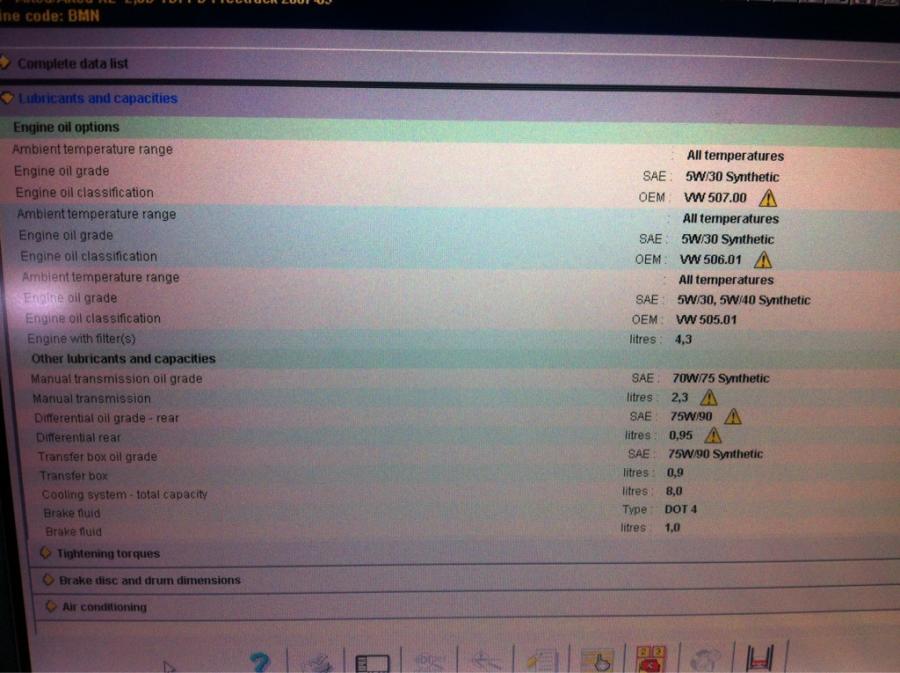

Iţi ataşez fişa de la un Seat Altea Freetrack - cod motor BMN să vezi şi cantităţile:
merci, mihai p pt raspuns ,am inteles 75w/90 dar conteaza si GL  4 sau 5 si ce marca de ulei (cutia este tiptronic daca mai conteaza) vad ca andrei221 zice de GL5 ca la service au vrut sa bage ulei de haldex acolo(grup fata) bine ca nu au avut pe stoc ca o furam .
