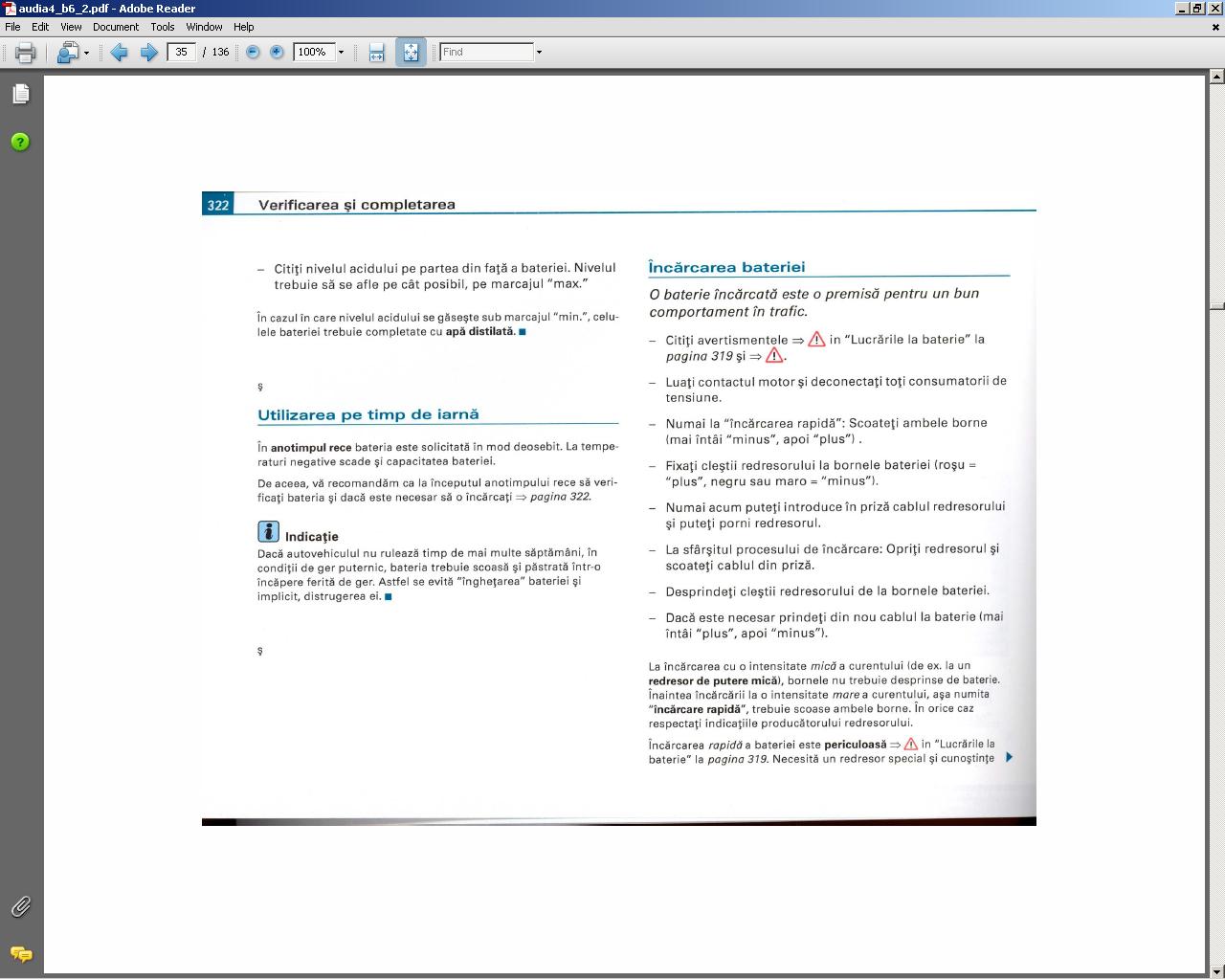

nu va mai riscati sa puneti redresorul pe bateria de pe masina fara sa deconectati bornele!
redresorul poate incarca si 16v si nu face prea bine computerelor masinii! Stiu pe cineva care a patit-o
Eu i-am recomandat sa scoata bornele,dar batarie fiind undeva in portbagaj,era complicat si a zis ca incearca asa si a mers.A fost pe riscul lui;se poate verifica daca incarcatorul are mai mult de 14V in cazul in care vrei totusi sa nu desfaci bornele.
Inainte s-o schimb cu una noua am incarcat de 2 ori bateria: odata cu bornele scoase si a 2-a oara cu bornele puse. Electricianul a spus ca nu e niciun pericol atata vreme cat nu este activat un consumator.
La carte zice asa:
