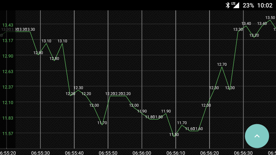

Ce parere aveti de graficul asta de incarcare? Masurare a fost realizata prin mufa obd iar motorul era cald, la ralanti. Odata la 2-3 secunde porneam cate un consumator - lumini, dezaburire luneta, incalzire scaune, clima - apoi i-am inchis in ordine inversa. Cand este motorul rece graficul este cam la fel, cu exceptia faptului ca voltajul este mai mare, respectiv pleaca de la 14.4 v si coboara pana pe la 12.3 v. Masurat cu voltmetrul direct la alternator, tensiunea este mai mare cu 0.2 - 0.3 v. Am schimbat deja regulatorul de tensiune fara modificari spectaculoase. Alternatorul pare ca face fata incarcarii bateriei (are aproape 5 ani), dar este deranjant faptul ca pare sa influenteze mersul motorului - cand deschid un consumator incepe sa trepideze motorul, cand se porneste ventilatorul de la radiator incepe sa se balbaie motorul, daca am farurile aprinse si virez pe loc se intampla cateodata sa moara motorul.
