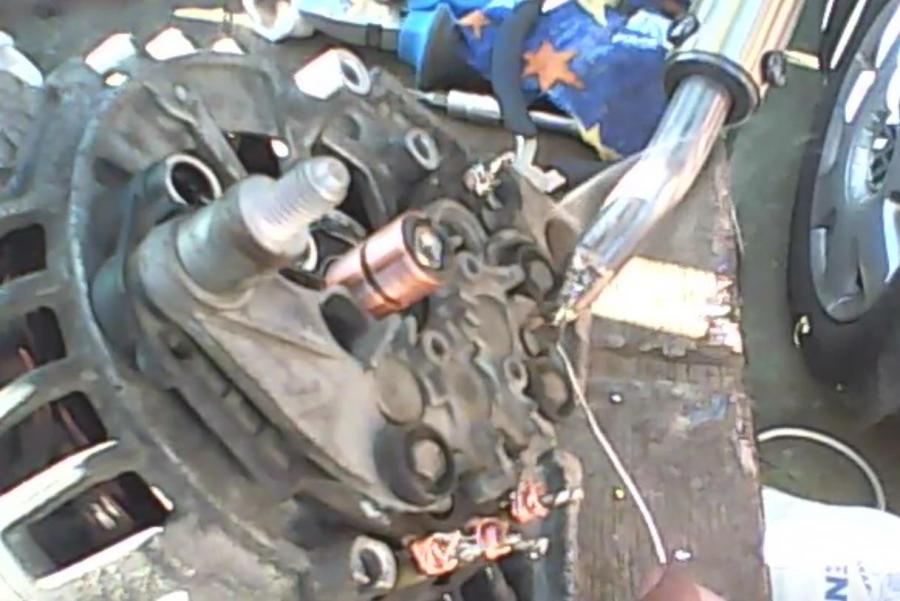

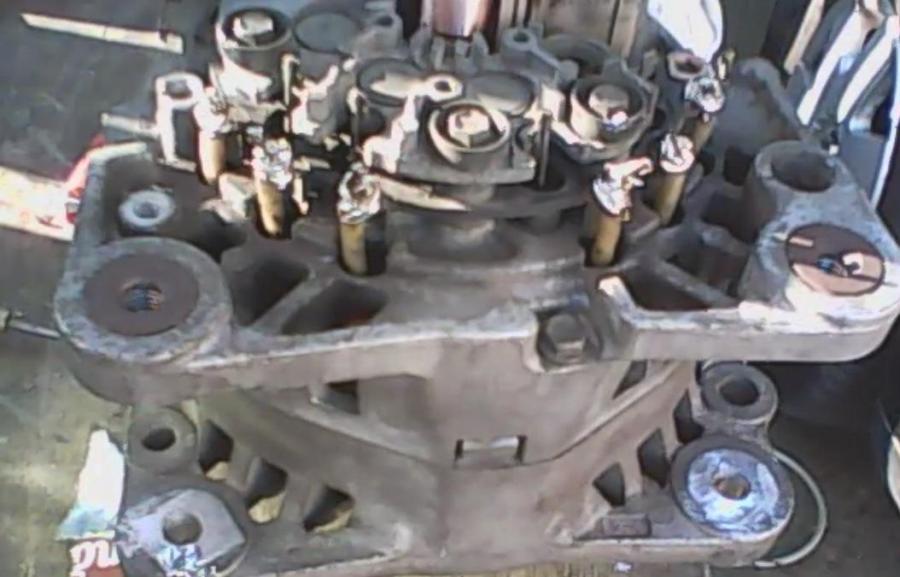

Ma confrunt cu o problema la o octavia1 1,6i ,Imi descarca bateria '
Masurat incarcarea 14,2V  ,inseriat aparat masura pe cablu alternator 0,8A ,restul consumatorilor 0,2A
Demontat alternator curatat refacut lipituri stator,masurat diode ok
Cand scot mufa exitatie de pe releu dispare consumul!:o
Modulul confort cred ca nu intra in stand by deoarece am probleme la usi ,la una e scos calc usa si mufa din broasca si probabil de aceea si consumul de pana in 0,2A ,dar problema e consumul mult mai mare al releului alternator,se poate verifica cumva s-au sigur e dus!
Schimba releul.
Deci nu-l pot masura?Potriveste de pe orice alternator vw Bosch 90A? Cat ar costa unul si vine cu carbuni cu tot?
Si totusi de de incarca 14V?
Modificat de emilvef
Aceeasi problema am avut si eu numai ca consumul sarea de 2 Amp. Releul a fost de vina. L-am schimbat cu unul BOSCH si nu mai am probleme. Rezolva si cu
calculatorul de usa altfel ramai fara baterie in 3-4 zile. Pretul releului cam 200 lei.
